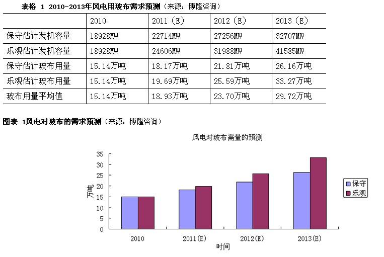

      风力发电机叶片是经编玻纤布最大的用户。由于风机叶片在实际安装应用中需要重量轻、强度和刚度高、韧性好、使好寿命长,同时成本控制在合理的范围内。因此树脂基纤维增强复合材料几乎成了必然的选择,它具有高的比强度和相对较低成本完全能满足以上需求。而在复合材料的增强纤维选择上,玻璃纤维作为技术上最成熟、应用最广泛、成本最低的一种纤维而大受欢迎,几乎占据了目前整个市场。国前国内风机大多在3MW以下,3MW以下用玻纤能满足应用需求。风机超过3MW时,碳纤维、芳纶纤维可能会替代玻璃纤维,但由于碳纤维价格是玻纤的数倍,因此短时间内玻纤在风电中增强体的主导地位很难改变。

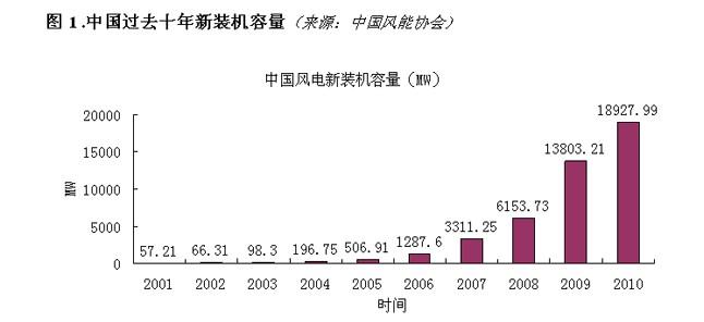

      过去十年中国风电行业经历了飞速的发展,新装机容量由2001年的57.21MW增长到2010年18927.99MW,9年增长330倍,年复合增长率高达90%,中国也一举成为世界上最大的风力发电国家。由于风能发电技术成熟、成本较低,随着能源危机不断加剧,能源价格的一路走高,风能发电未来仍然有很大的发展空间。据国际风能协会预测,全球风能行业未来10年仍然能保持20%的增长率。
图1 .中国过去十年新装机容量(来源:中国风能协会)
    我们对未来3年风力发电装机容量分别作以下的估计:保守估计未来3年风电装机容量年增长率为20%(接近全球增长速度,远远低于过去十年90%的实际增长率),以及乐观估计未来3年增长率为30%(高于全球增长率,同样远低于90%)。根据每1MW新增容量叶片以及机舱罩需要经编玻纤布8吨计算,可以粗略估算出未来3年经编玻纤布的需求量。

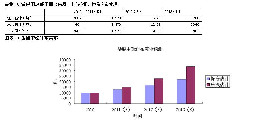

    经编玻纤布在游艇制造上也得到了广泛的应用。以玻纤布为增强体以树脂为基体的复合材料是游艇等小型船艇建造中使用的主要船体材料,目前90%以上的游艇是由复合材料制成。复合材料由于重量轻、强度高、耐海水腐蚀等优点,制作的游艇稳定性能好、航速高、维修简单、耐用、省油,因此得到了广泛的应用。

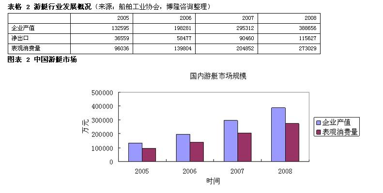

    国内知名游艇制造企业太阳鸟(股票代码300123)公开的资料显示,我国在2005-2008年期间,游艇行业发展迅猛。企业产值由2005年的13.26亿增加到2008年38.87亿,年复合增长率达到43%。
    国内游艇行业的高速发展源于国内游艇消费的兴起。据《2010年胡润财富报告》显示,中国内地千万富豪达87.5万,亿万富豪5.5亿,其中半数有购买游艇意愿,以此计算潜在市场达1100亿。目前全世界游艇/人口的比例为171,而国内大陆这一比例为1300万,可见游艇在我国大陆普及程度远远低于世界平均水平,未来发展空间巨大。由欧美发达国家的发展经验,当人均GDP达到3000美元时,游艇消费开始萌芽,当人均GDP达到6000美元时,游艇进入快速发展阶段。中国在2010年人均GDP已经超过4000美元,部分经济发达地区已经达到8000美元,未来游艇需求仍将保持快速增长。我们保守预计这一增长率在30%(低于过去实际43%年复合增长率),由于巨大的潜在消费未释放,乐观预计增长率在50%(太阳鸟2010年报提供的预测值)。
    根据2011年8月公布的《太阳鸟复合材料游艇扩建项目可行性研究报告》计划新建40艘产能,达产后新增销售收入19750万元,其中生产所需增强纤维年消耗497吨。以此粗略估计2010年24381万的销售收入对应消耗的增强纤维613吨。根据招股说明书公开资料,太阳鸟在游艇市场的占有率为6.14%,以此估算全国2010年用于游艇的增强纤维用量为9984吨,其主要为经编玻纤布。我们也以此为基础分别作以下预测:保守估计未来三年用量年增长率为30%,乐观估计未来三年用量年增长率为50%。

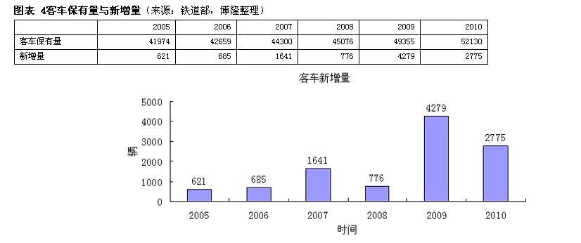

     玻纤布应用于列车主要用于内侧墙板、内侧顶板、座椅、卫生间等。根据中国北车集团长客股份李瑞淳的报告《复合材料在铁道车辆上的应用》一文,玻璃钢用于内侧墙板、顶板、座椅的主要原因是可以减轻车身重量,用于墙板每平方米重量为8.4KG。我们以此粗略估计一辆20节车厢玻璃钢用量,车厢尺寸为26M*3.3M*3.3M,两边侧墙50%面积使用玻璃钢,车顶100%面积使用玻璃钢。因此用于侧墙板、顶板的用量为8.4KG*(26*3.3*2*50%+26*3.3)*20=28.83吨,座椅的总重量约为8吨,以此计算一辆20厢轨道客车可用玻璃钢36.83吨。玻璃钢中玻纤含量一般在30%-60%之间,我们以30%作粗略估计,一辆轨道客车可用玻纤布约11吨。
   据铁道部透路,十二五期间,新线投产总规模控制在3万公里内,安排基建投资2.8万亿,到2015年全国铁路里程将由现在的9.1万公里增加到12万公里,其中快速铁路4.5万公里左右。未来轨道客车年新增量在现有基础上也将保持平稳增长,特别是城市轨道交通对轨道客车的需求。因此我们保守估计未来三年平均每年新增客车3000辆。由此产生的玻纤布需求空间为每年3.3吨。
    由于玻璃钢作为内侧墙、车顶、座椅完全替代铝合金或工程塑料等其他材料仍然有个过程,因此此数据仅为理论值,实际需求少于这一数值。

    根据对以上四个下游行业分析,我们可以估算出2010年玻纤布的需求,如下表所示,预测2011年、2012年、2013年经编玻纤布的市场需求中位数分别为:24.01万吨、29.35万吨、36.18万吨。(四舍五入,保留两位小数) 5.jpg
