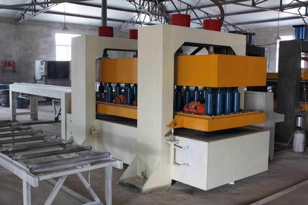

而思迈特(北京)工贸有限公司研发的SMT-850石英石压力成型机则成为了第二代石英石压制工艺。从设备的结构原理角度想办法。
首先是噪音问题:SMT-850设备的噪音极低,机器的工作噪音只有第一代压机的1/4。并且噪音不刺耳声音柔和。设备工作环境极为轻松。
第二是维修率问题:SMT-850设备因为采用“振动冗余技术”,将振动平台、压力平台完全分开,振动平台的激震力影响完全被冗余机构所遏制。因此设备工作时振动力对机器主体毫无影响,不仅仅是噪音降低的问题。同时压力系统也受到了最好的保护,我们做过一个实验,在SMT-850压机工作时,我们在压力平台上放一杯水,机器振动式,压力平台非常平稳,水都不洒出来。而第一代石英石压机就是放一个榔头在上面,都用不到3秒就给震掉下来。
第三是平整度问题:SMT-850的冗余机构不仅仅起到缓冲激震力的作用,同时将振动平台与压力平台进行连接,振动平台受力十分均匀完全可以保证85公斤物料压制的板材100%无定厚和抛光的死角。
