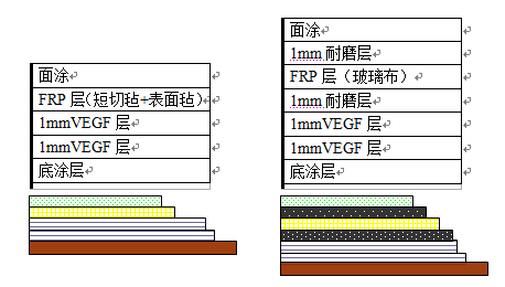

作为一个重防腐蚀性质的工程而言,材料的本身特性是一个基础保障,但是如何运用高性能的衬里材料包括设计方案更是一个高要求的技术性工作,在玻璃鳞片衬里工程中,也发现了即使采用进口的材料,但最后工程防腐蚀失效或者是役期缩短的情况也时有发生,在排除施工因素外,工程设计方案的不足也是一个主要原因。在FGD装置中,最容易出现技术问题的吸收塔,笔者比较了许多公司的设计方案,发现各有差异,但一些公司提供的技术方案更多地是从成本方面考虑的,差异主要集中于对于鳞片耐磨结构层的差异,国内一些公司在耐磨处理上,会采用简单的玻璃钢复合鳞片结构(图3-1),就是在1-2mm的鳞片结构上再加衬1-2mm的玻璃钢结构,相当于FUCHEM-3或者是FUCHEM-6结构,而我们建议是以下结构(图3-2)。PS:针对耐磨处理,我司有专门针对性的产品RCC树脂陶瓷聚合体以供需索!具体可致电:021-64759140进行详细咨询和索取相关技术资料! QQ图片20190118102239.png
图3-1  玻璃钢复合鳞片结构                图3-2FUCHEM耐磨结构
而从技术分析,乙烯基鳞片材料的一个技术特点是与碳钢的热膨胀系数的相近;而玻璃钢的最大特点是整体性比较好,但是耐磨性等是其相对弱项;所以在鳞片表面加衬玻璃钢,根本不能起到很好的耐磨效果,就耐磨性而言,这样的结构还不如采用纯粹的鳞片加厚衬里结构(如采用3mm),而图3-2中的耐磨结构则是很好的结合各种材料的特性,具体技术说明如下:
1》  利用鳞片材料的耐热冲击特性,在接触钢结构基础的底层采用一定厚度的鳞片层,从而很好的避免由于可能出现的温度冲击而导致的脱层;
2》  内衬结构中增加耐磨胶浆层以提高衬层抗介质冲刷重度磨损能力和提高衬层抗热应力,耐磨胶浆层是采用乙烯基树脂与耐磨粉按一定比例混合调制而成。
3》  耐磨胶浆层中间复合1-2层玻璃钢层以提高磨胶浆层抗热应力开裂能力,这是利用了玻璃钢的整体性的特点。
4》  根据不同的耐温要求采用高温材料或者是底温材料,在吸收塔内,主要应用于塔底、支撑梁、烟气入口等部位。
另外,在一些支撑梁处或者是设计阴阳角处(如图3-1的结构),一些厂家没有采取玻璃钢加强的形式,最后均可能导致防腐蚀的失效和使用年限的缩短。
