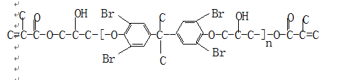

1.阻燃环氧乙烯基酯树脂
阻燃乙烯基树脂一般采用溴化环氧树脂合成,分子结构图见图3.1。由于树脂中由于含溴,因此阻燃乙烯基树脂在具有耐化学性的同时,又可以阻燃。国内外的几个产品的典型性能见表3.1。 QQ图片20190130093435.png

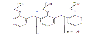

1.酚醛环氧乙烯基酯树脂
将酚醛环氧树脂引入乙烯酯树脂的骨架中,合成的乙烯基酯树脂一般称Novolac乙烯基酯树脂,具体分子结构图见图4.1。树脂具有较高的热稳定性。树脂固化后,交联密度大。其热变形温度达120-135℃,可以延长使用寿命并具有优良的耐腐蚀性,特别对含氯溶液或有机溶剂耐腐蚀性好。国内外几个酚醛环氧乙烯基酯树脂的典型性能见表4.1。同样,我们选取了典型的一国外产品按国标进行测试,具体见表 4.2

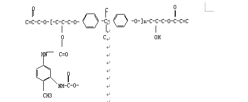

2.PU改性环氧乙烯基酯树脂
该类型树脂是通过氨基甲酸酯(如TDI)对环氧乙烯基酯树脂进行改性而成,兼有链内不饱和性和链端的不饱和性,分子结构见图6.1。和通常的双酚A环氧乙烯基酯树脂相比,具有优异的耐腐蚀性、柔韧性和良好工艺性,由于氨基甲酸酯的引入,提高了树脂与纤维的相容性,并能保持树脂表面良好的气干性。能够适合于缠绕等各种工艺。在表6.1中列出了几个产品性能指标。
