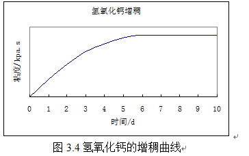

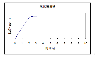

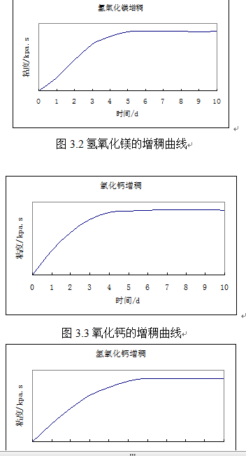

用于化学增稠的增稠材料一般有4种:氧化镁、氢氧化镁、氧化钙(石灰)、氢氧化钙。增稠剂的用量一般为树脂和低收缩(波纹)添加剂之各的0.3-3%,这取决于增稠剂 类型和树脂的活性,我们根据一些实际应用经验,选取不同增稠剂来测试不同的增稠效果,用量为树脂重量的3%。
从以上图表中可以清楚的看出:氧化镁的增稠效果是最好的,一是早期的增稠效果速度比较快,但与有同等情况下的一些不饱和树脂的增稠相比,氧化镁的增稠特性也相对较慢一点,一般通用的不饱和增稠树脂在24-40小时左右即可达到粘度的稳定值,而乙烯基则要50小时以上;
但是应该指出的,在我们提供的增稠曲线中并不是绝对的而只是我们的实验室中的一种增稠表征,每个厂家在使用这种树脂制作SMC/BMC时,应该根据自己厂家的氧化镁、温度及温度等进行再次试验,以确保其良好的加工性。

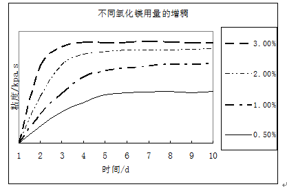

       但是增稠剂的用量会对乙烯基树脂的增稠效果产生明显的影响,我们选取了不同氧化镁的添加量,测试其不同的粘度增稠情况,具体见图3.5
所以,厂家在使用增稠乙烯基树脂,根据自己的需要进行配方设计,我们在大量的应用基础上给出一个参考配方(以树脂的重量比):树脂(100份),氧化镁(1-3份),碳酸钙(60-100份),玻纤含量(20-40份),脱模剂(1-3份),另外根据产品的要求,加入不同量的LPA等添加剂。
