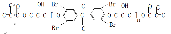

2.树脂的合成:将甲基丙烯酸和一定环氧当量、一定含溴量的溴化环氧树脂和阻聚剂及催化剂混合并经90℃~130℃加热反应2-3h得最终产品,并用苯乙烯稀释成一定比例的树脂溶液待测。该树脂取名为FUCHEM-892,其典型的结构式为:
