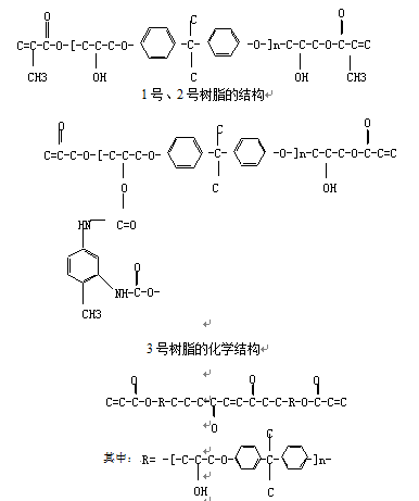

从表3.1中可以得知,1号树脂和2号树脂(854树脂)的耐碱性相近,而3号树脂和4号树脂的耐碱性略差一点,这一点可以从基体树脂结构上分析:1号树脂与2号树脂一样,属于甲基丙烯酸与双酚A型环氧树脂作用而成的一种标准环氧乙烯基酯树脂;3号树脂是异氰酸酯改性的丙烯酸双酚A型环氧乙烯基酯树脂,而4号树脂是在富马酸对双酚A环氧扩链的基础上再与甲基丙烯酸作用而成。有关化学结构见图4.1。大家知道,树脂浇铸体的耐碱性好坏主要与树脂
固化后的交联密度高低、酯键含量多少和酯键的保护程度有关。若采用富马酸改性,它在提高树脂固化交联程度的同时,酯键的含量也较标准型乙烯基树脂高40-50%,因此其耐碱性是两个因素作用的综合结果;若采用丙烯酸合成,那树酯中的端基处缺乏甲基对酯基的保护,而甲基的位阻作用可以较有效的延缓树脂结构中酯基的水解。
4号树脂的化学结构
图4 .1  几种乙烯基树脂的化学结构图
1号和2号树脂由于酯键含量相对较低,又加上甲基对酯基的保护作用,因
此树脂的耐碱性比较好;3号树脂中虽缺乏甲基对酯键的保护作用,但由于采用异氰酸酯改性,提高了树脂固化后的交联度,因此改性后的3号树脂耐蚀性能总体上也是不错的;4号树脂是我国特色产品,较好地利用了富马酸的低成本优势,但从真正意义上说,它不属于乙烯基酯树脂,而是乙烯基酯树脂与双酚A不饱和聚酯树脂中的一个过渡品种。4号树脂的耐碱性是高交联密度与高酯键含量的综合结果,4号树脂的耐碱性能总体上不错,但劣于1号树脂或2号树脂。
