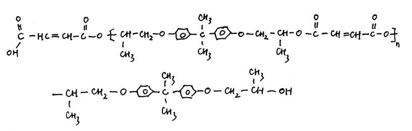

21 目前国内一些厂家采用双酚A型不饱和聚酯树脂来制作电解槽防腐蚀内衬,其突出特点是具有良好的耐腐蚀性和耐温性,具有化学结构见图2.1
2.1 双酚A型不饱和聚酯树脂
但这是双酚A型不饱和树脂的脆性较大,容易在受力作用下受损,随着树脂材料合成技术的发展,目前一些生产厂家逐渐采用乙烯基酯树脂来代替双酚A型不饱和聚酯树脂。

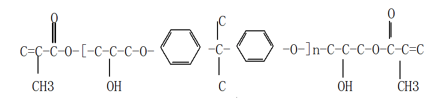

22由丙烯酸(或甲基丙烯酸)与环氧树脂进行开环酯化反应而得到的产物称之为乙烯基酯树脂,已溶于苯乙烯溶液,具体分子结构见图2.2,其工艺性能和不饱和聚酯树脂相似,化学结构又和环氧树脂相近,并且由于乙烯基酯树脂较通用型不饱和树脂的酯键含量为低,故具优良的力学性能和耐腐蚀性能,目前正作为一种性能优良的耐腐蚀树脂在化工防腐蚀设备和工程中得到广泛应用。该类型树脂具有以下特点:
2.2 标准型双酚A环氧乙烯基酯树脂分子结构
1)在分子链两端的双键极其活泼,使乙烯基树脂能迅速固化,很快得到使用强度,得到具有高度耐腐蚀性聚合物;
2)采用甲基丙烯酸合成,酯键边的甲基可起保护作用,提高耐水解性;
3)树脂含酯键量少,每摩尔比耐化学聚酯(双酚A不饱和聚酸树脂)少35-50%,使其耐碱性能提高;
4)较多的仲羟基可以改善对玻璃纤维的湿润性与粘结性,提高了层合制品的力学强度;
5)由于仅在分子两端交联,因此分子链在应力作用下可以伸长,以吸收外力或热冲击,表现出耐微裂或开裂
目前我们采用的FUCHEM 854就是上述类型的环氧乙烯基酯树脂,同时我们也采用过MFE-3型乙烯基酯树脂是环氧树脂用不饱和聚酯改性的产品,首先用甲基丙烯酸与环氧缩合成甲基丙烯酸环氧聚酯,然后再与不饱和聚酯中间缩聚,最后用苯乙烯溶解[3],其中的的中间体用顺丁烯二酸酐反应制得,是属于一种过渡品种的改性乙烯基酯树脂,它在提高树脂固化交联程度的同时,酯键的含量也较854乙烯基树脂高40-50%,而酯键恰是树脂容易受腐蚀性介质作用的薄弱点,酯键本身就存在着水解行为,最后由于酯键键的水解会导致三维树脂结构的解体,从而最终导致防腐蚀的失效,而酸性介质或碱性介质的存在会加速水解的过程。在此我们就我们采用过的两种类型树脂的各料性能进行比较。
