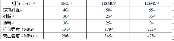

模塑的乙烯基酯树脂复合材料,期静态的物理性能稍优于聚酯树有旨;但其动态性能却明显优于通用的不饱和聚酯树脂材料,这与一些SMC/BMC生产厂家有实际的借鉴作用,之前一些在厂家在制得乙烯基树脂的SMC材料后,发现性能上差别不是特别的明显,但是成本上却相当提高,因此认为乙烯基树脂SMC没有任何的应用场合等;用乙烯基酯树脂的制的高强度片状模塑料(HSMC)在汽车领域中有广泛的用途。表2.1中给出了汽车用模塑料的一些物理性能。
2.1 聚酯SMC和乙烯基高强度模塑料(HSMC)性能比较

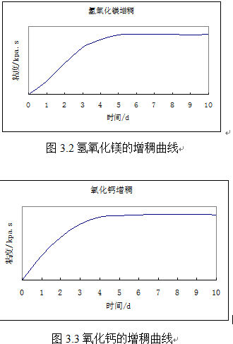

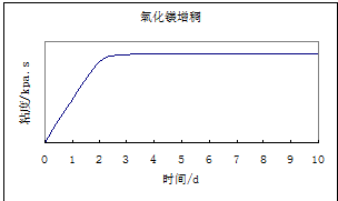

31不同增稠剂的影响
乙烯基树脂的增稠特性是乙烯基树脂在SMC/BMC应用中的基础,由于乙烯基树脂不同于通用的不饱和树脂(该类型树脂均含有羧基,可以达到不同程度的化学增稠作用),一般乙烯基树脂是由环氧树脂与甲基丙烯酸通过开环加成化学反应而制得。它保留了环氧树脂的基本链段,又有不饱和聚酯树脂的良好工艺性能,它在适宜条件下固化后,表现出某些特殊的优良性能。但此时一般的通用型乙烯基树脂中是不含有羧酸基团,而基团是化学增稠的基础,所以增稠型乙烯基树脂的增稠特性就显的尤其重要。所以考察SMC/BMC用乙烯基树脂在加入增稠剂后的一些增稠特性是对于该类乙烯基树脂的一个重要指标。
用于化学增稠的增稠材料一般有4种:氧化镁、氢氧化镁、氧化钙(石灰)、氢氧化钙。增稠剂的用量一般为树脂和低收缩(波纹)添加剂之各的0.3-3%,这取决于增稠剂 类型和树脂的活性,我们根据一些实际应用经验,选取不同增稠剂来测试不同的增稠效果,用量为树脂重量的3%。
图3.4氢氧化钙的增稠曲线
从以上图表中可以清楚的看出:氧化镁的增稠效果是最好的,一是早期的增稠效果速度比较快,但与有同等情况下的一些不饱和树脂的增稠相比,氧化镁的增稠特性也相对较慢一点,一般通用的不饱和增稠树脂在24-40小时左右即可达到粘度的稳定值,而乙烯基则要50小时以上;
但是应该指出的,在我们提供的增稠曲线中并不是绝对的而只是我们的实验室中的一种增稠表征,每个厂家在使用这种树脂制作SMC/BMC时,应该根据自己厂家的氧化镁、温度及温度等进行再次试验,以确保其良好的加工性。
