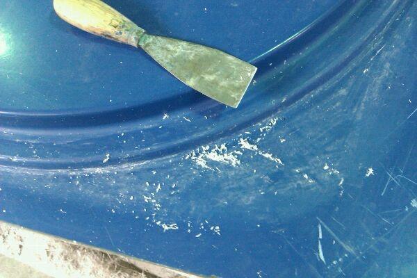

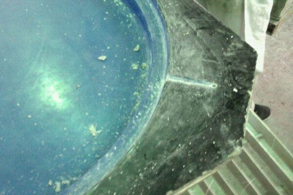

p_large_je2Q_6ca7000026071212.jpg    p_large_bQ9G_4f43000025d01267.jpg 才到的新公司,成型现场看到的,使用的是一般的不饱和树脂,一个模具做了差不多十个产品左右,表面就跟图里那样,毛的没话说。采用的工艺是类似RTM一样的闭膜注型。注型完了会放进烘箱加热固化。就想请教下图片里的那些在模具上的白色的东西到底是什么,用铲刀铲都相当费劲的。本人猜测是不是由于树脂里面加了苯乙烯,闭膜了之后苯乙烯出不来,加上高温加热后的产物,对模具的伤害是不是非常严重?

这个我也不是很清楚,但手糊的好像是蜡的原因!

进口的乙烯基胶衣用在模具上能增加多少成本啊?做个模具费老劲了,最终不就是要得到一个胶衣层吗,还不用些好东西。

做船模的吧,用脱模蜡。还是脱模剂
 楼主| 发表于 2011-11-16 10:20:42 | 显示全部楼层
引用第6楼爱贝斯碳纤维于2011-11-10 10:21 AM发表的  :
做船模的吧,用脱模蜡。还是脱模剂
先擦2遍PMR脱模剂,然后再打上脱模蜡的。
发表于 2011-12-27 10:15:28 | 显示全部楼层
也有同样的问题,闭模加热容易出现这样的现象
