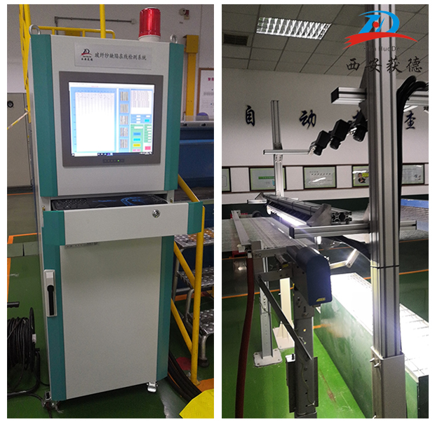

为解决以上实际问题,更加有效的控制产品质量,西安获德研发了基于机器视觉的HD-BXS玻纤纱缺陷在线检测系统,能够适应产线速度实时变化及纱线数量变化,满足产线最高生产速度300米/分钟。可实时检测每一根纱线上的毛羽,以及生产过程中是否有断纱,并以经轴为单位存储缺陷图像,保存记录。
该检测设备不但可用于玻璃纤维,也可应用于玄武岩纤维、UHMWPE纤维、PI 纤维、PPS 纤维、芳纶纤维、聚酯纤维、土工建筑增强纤维等在线毛羽的检测。

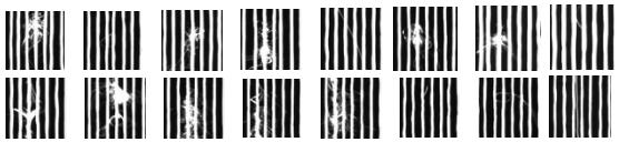

玻纤纱缺陷在线检测系统可检测到断纱并记录纱序,可检测微米级别的各种毛羽,例如破丝,毛圈,毛团,并能计算出其长度,宽度,面积等参数,记录对应的图像和纱序,实施更加有效的控制,如下图:
