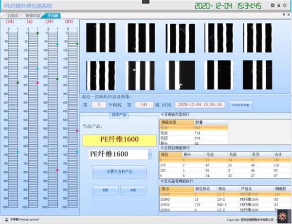

西安获德缺陷检测设备在纤维行业的应用
    西安获德图像技术有限公司是国内首家主要针对纤维行业外观缺陷检测的高新技术企业,运用计算机仿效人类眼睛和大脑的功能实现机器代替人工检测缺陷。目前,主要应用于复合材料行业,高性能纤维行业等。
    HD-PEX纤维在线检测系统是针对超高分子量聚乙烯纤维、碳纤维、玄武岩纤维、芳纶纤维、PI 纤维、PPS 纤维等设计开发的自动化检测系统,致力于帮助客户解决以下困扰:
    一.提升产品质量
    二.降低人工劳动强度,劳动力成本
    三.实现数据化和信息化管理
    四.在线实时监测,避免批量降级

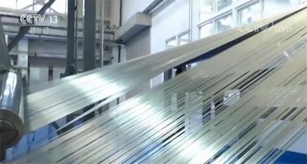

    由于其形态及高速运行情况下,人工很难进行检测,肉眼基本看不到。PE纤维在线检测系统检测具有如下优势:
    1、可检测的疵点包括:毛丝、焦丝、毛团、识别接头等
    2、在平稳运行的状态下,检测速度可达到:60m/min;同时可检测纤维300根,也能适应纤维数量变化。
    3、检测幅宽1.8m,也可根据客户需求调整。
    4、设备24小时连续运行,可实时监测数据及落筒状态,数据直观可靠。
    5、设备可准确直观记录疵点的图片、经纬向位置及疵点分布情况。
    6、具体统计功能,可按照时间,班别,落筒,产品类型,缺陷类型等不同条件组合进行统计,生成报表、饼图、柱状图等格式。可导出产品质量报表,记录完善且方便查找,满足客户溯源的需求。
    7、可对接服务器,管理人员可对所有产线进行设置,统计,分析的功能。便于企业的数据化、信息化管理。
