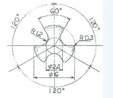

谁能加工这副模具?

明显图纸尺寸有错嘛!!!!! [s:2]

这个模具可以加工出来,就是需要一些偏差,有0.2mm就够了。
产品你怎么做出来我们就不清了!

尺寸有错?错在何处?

拉挤模具偏差0.2mm?是不是少一个数量级?

有错吗 我也看不出来

画一遍这个图纸,就会发现,这个图纸中有个地方是切线,直径2.4和外边R1.2是的相切的,这个地方就是一个薄壁边,更本无法成型,拉挤的时候就会堵塞。 [s:2]  [s:1]

图没问题!没有芯棒!
中间圆是辅助线。
