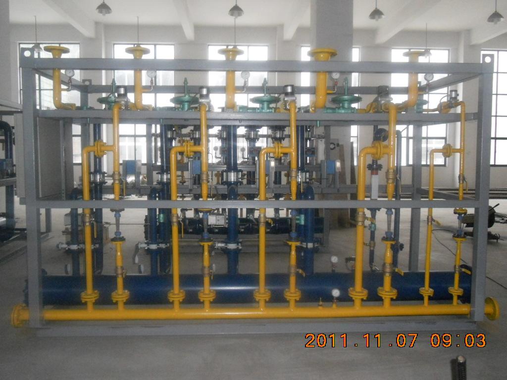

预混燃烧系统广泛应用于国内外池窑拉丝生产线上,通路燃烧普遍采用两种预混燃烧系统,一种为引射空煤气预混燃烧系统(简称小系统)如图所示:
另一种为机械预混燃烧系统(简称大系统)如图所示:
前者设备及操作简单,在一定范围内能保持空煤气的配比恒定,能在池窑拉丝通路上实现多烧嘴的密排布置及温度自动控制,已在欧文斯科宁、重庆玻纤厂、巨石集团(桐乡玻纤厂、成都中碱玻乡、九江玻纤厂)、泰山玻纤二线、三线、四线、威远玻纤、如皋玻纤、常海玻纤厂、山东玻纤厂等池窑的拉丝通路上采用;后者通过预混风机将煤气与空气按一定比例强制混合,混合气经调节阀分送至多个独立的温控分系统,分配给烧嘴进行燃烧,珠海玻纤厂、泰安玻纤厂等池窑拉丝通路上已应用。
小系统的组成:高压离心风机送出助燃空气,经流量计、总风管分送至各独立的“小系统”,经过流量调节阀至引射混合器的空气入口;煤气经过滤器、流量计,也分送至各独立的“小系统”,经电磁阀、压力调节器,其压力降为零压(即表压为零),进入混合器煤气入口,空气、煤气在混合器内混合、扩散后分送至密排的喷嘴进行燃烧。
大系统的组成:煤气经过滤器、电磁阀、稳压阀、流量计,进入空煤气比例调节器的煤气入口,空气经吸风口、过滤器、被机械预混风机吸入,按比例与煤气进行强制混合,混合气经热值分析仪,安全放空装置,分送至各个区,每区经流量调节阀、阻火器,再分送至喷嘴进行燃烧。
一座池窑其通路燃烧采用小系统一般为每条通路设置一台引射混合器;大系统需二台机械混合器(一备一用)。

阀组1
阀组1
