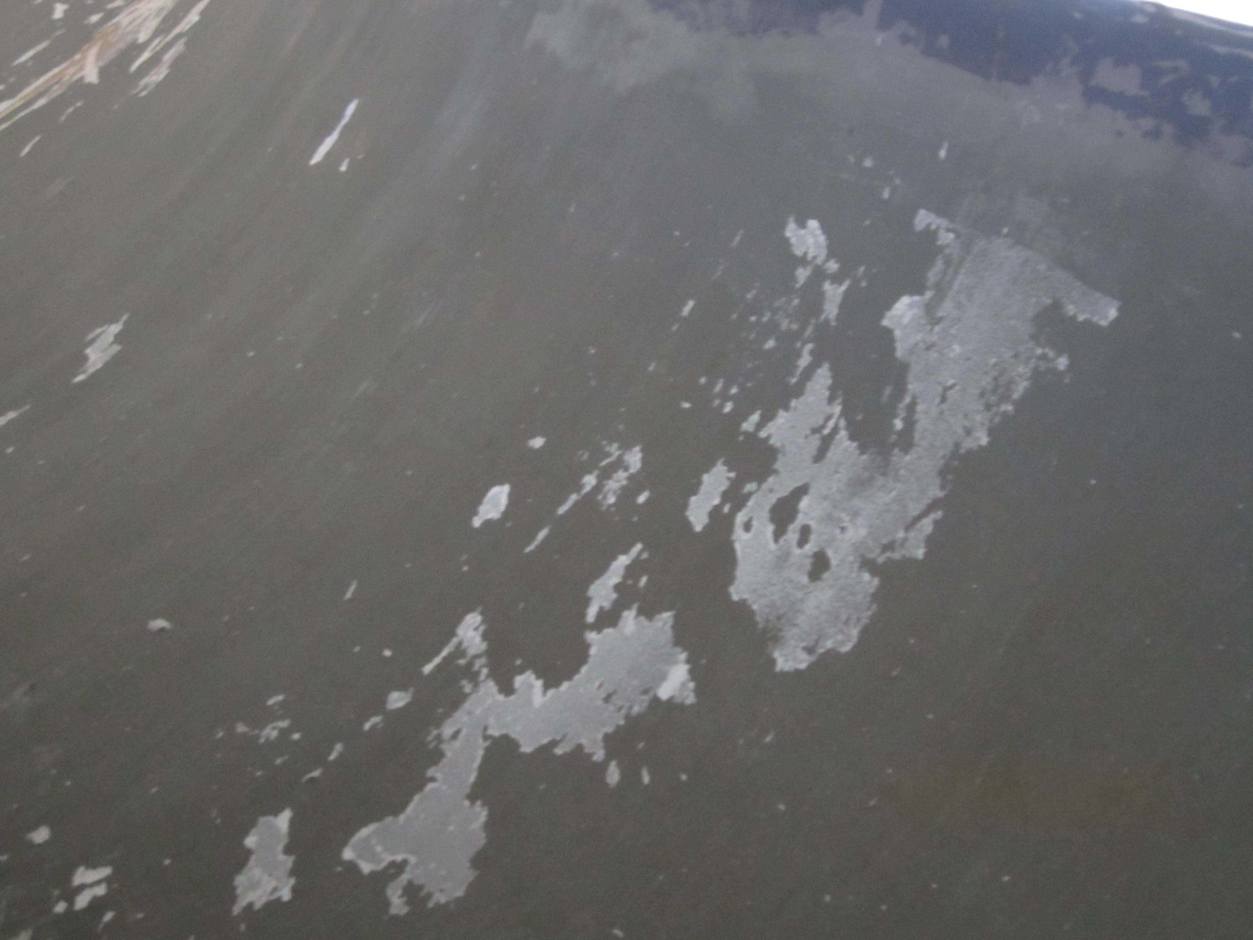

各位大侠:
    近日小弟在后固化后起模的过程中,发现叶片根部的胶衣存在大面积脱落,模具表面也有胶衣残留,叶片上的胶衣用刀片轻轻撬动,便能撬开掉落,胶衣与叶片的接触面全是光面,胶衣脆
性很大。 不知道是什么原因。感觉是温度过高导致,可是问了操作人员说加温正常,不知道是什么原因?
    请赐教,谢谢。

胶衣直接剥离,问题可能有两方面:
其一胶衣交联(cross-link)不完全,导致其无附着力,此为内部原因
其二叶模具前处理不过关,模具保养,脱模剂过量使用都会影响
要想真正弄清楚原因,需要排除法做实验室分析
抛砖引玉,大家踊跃发言!
发表于 2011-11-30 13:34:18 | 显示全部楼层
好像脱落的有规律。

发表于 2012-10-18 11:48:40 | 显示全部楼层
说穿了就是在生产叶片之前没把模具表面处理好嘛。现在搞生产的有几个会注重模具表面处理,粘模撕坏了叶片反正有后处理的人人修嘛,怕啥?
发表于 2012-10-18 13:05:49 | 显示全部楼层
啥胶衣?看上去像表面毡
