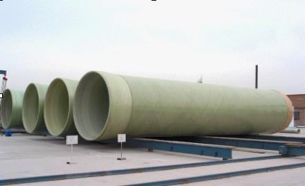

耐腐蚀性能优越的玻璃钢夹砂管道(DN3100mm)

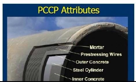

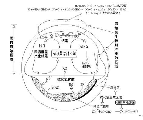

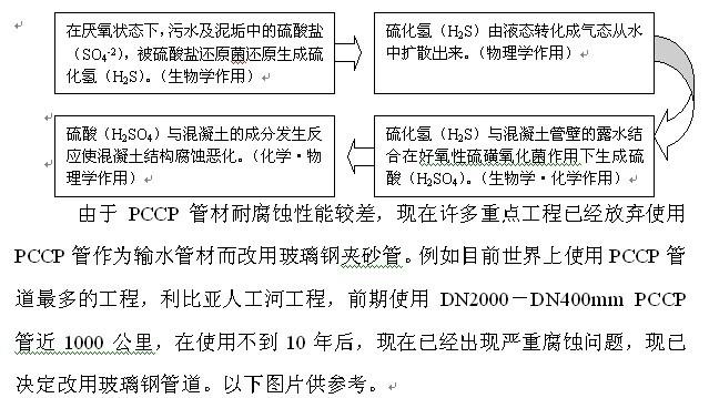

而PCCP管、钢管的耐腐蚀性能较差,在运行使用过程中会出现电化学腐蚀,管道在安装运行时需要进行阴极保护,特别是PCCP管的钢套筒和钢制接头处的PH值不同会加速接头处的腐蚀,直接导致接头漏水和爆管。以下为PCCP管道腐蚀机理图:
描述如下:

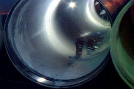

(2)    水力学性能方面。玻璃钢夹砂管的糙率系数为0.0084,PCCP管的
糙率系数为为0.013左右。由此可以看出玻璃钢夹砂管道能显著减少沿程的流体压力损失。在输送能力相同时,采用玻璃钢管道可比PCCP管道管径可减少10%~25%,例如PCCP管用DN1800和DN1600,玻璃钢夹砂管只需用DN1600和DN1400即可,用从而减少土方开挖量,降低施工费用;对于集中式或间歇式供水,采用玻璃钢管道可比PCCP管道节省1/3左右的泵送时间和长期运行费用。以下图片供参考。
 楼主| 发表于 2012-2-1 17:33:25 | 显示全部楼层
玻璃钢管道
玻璃钢管道
玻璃钢管道
玻璃钢管道
内壁镜面光滑的玻璃钢夹砂管道

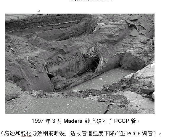

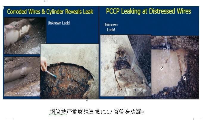

对PCCP管道而言,起增强作用的钢骨架在使用过程中因电化学腐蚀
作用,钢板和钢筋会不断出现生锈腐蚀,一般在使用十几年以后,强度开始随时间的延长而不断下降,直到破坏。目前对于PCCP管中存在的电化学腐蚀作用还没有彻底的解决方法。

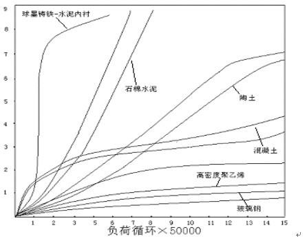

(5)耐磨性方面。
玻璃钢管道
玻璃钢管道
玻璃钢管内表面十分光滑,长期使用后其糙率系数变化不大,而PCCP管在长期使用过程中,由于其内表面水泥颗粒的脱落,结垢和微生物的滋生,糙率系数增加较大。从上图中可以看出:通过相同的250000次负荷循环,球墨铸铁—水泥内衬管磨损约为8.4mm,石棉水泥管磨损约5.5mm,混凝土管(或PCCP管)磨损约2.6mm,陶土管磨损约2.2mm,高密度聚乙烯管磨损约0.9mm,而玻璃钢管表面磨损极小,在大的负荷作用的情况下,仅为0.3mm,如果在正常的压力情况下,介质对玻璃钢管道内衬的磨损可忽略不计。

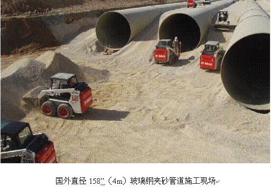

(6)运输安装方面。玻璃钢夹砂管道的密度为1.75~1.9g/cm3,与相同压力、相同管径的PCCP管材比较,玻璃钢夹砂管道单位长度的重量约为PCCP管的10%,如吊装相同管径12米长的玻璃钢管需8~10吨的吊车,但吊装6米长PCCP管则需要16吨甚至20吨以上吊车才能满足要求,因此装卸、运输安装方面,玻璃钢管无需大型的吊装和运输设备,而PCCP的装卸、运输安装则必须使用大吨位的吊车和重型卡车。
在管道现场施工安装上,由于PCCP管道自身重量较重且为刚性管,所以抗不均匀沉降能力较差,对一些基础承载力较差的地段,还必须做混凝土基础防止管道下沉。又由于PCCP管道接头为半柔性连接,对安装时的管床基础要求较高,如管道局部出现基础下沉,极易造成接头渗漏,而一但出现一个接头渗漏,相邻管道因基础被水浸泡,就会出现连锁反应而扩大接头渗漏面。与PCCP管道相比,玻璃钢夹砂管道由于自身重量较轻,再加上其接头为柔性连接,每个接头有1°左右的偏转范围,因而对基础的要求较低且抗不均匀沉降能力远大于PCCP管道。当局部出现较轻的不均匀沉降,由于接头的偏转,可抵消较轻的不均匀沉降对管道产生的作用力,接头不会出现渗漏。

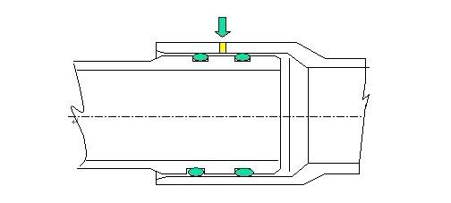

在管道安装效率方面,对DN1500~DN2000的管道,PCCP管一般每天每个工作面只能安装6米长管道4~5根。而对DN1500~DN2000的玻璃钢管道,每天每个工作面可安装12米长的管道8~10根,其安装效率是PCCP管的四至五倍。此外由于单管长度比PCCP管长一倍,接头减少了50%,在长距离管线安装时,减少了管道接头渗漏的可能性,接头的安全性能比PCCP管道提高了一倍。而且玻璃钢管道的每个接口处有两个止水胶圈,密封性好,安装方便,进度快,性能可靠,安装完毕即可在两个止水胶圈之间进行打压试验,以检验两根管道接头的密封性。

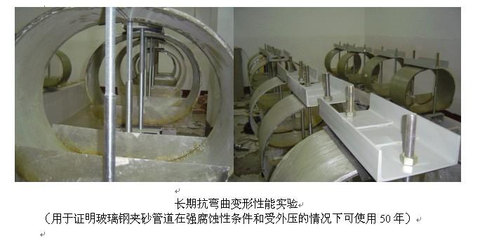

(7)管材的刚度方面。玻璃钢夹砂管道和PCCP管一样,具有优越的
抗外压变形能力,即管材的刚度非常好。例如,刚度为7500Pa的玻璃钢夹砂管道,一般可适用于管顶以上覆土3~4m以内的工况条件,而刚度为10000Pa的玻璃钢夹砂管道,一般可适用于管顶以上覆土6m以内的工况条件。玻璃钢夹砂管道的初始径向变形率要求在1~3%,50年后变形率不超过3~5%。设计规范中规定玻璃钢夹砂管道的初始变形率则要达到20%而不破坏。玻璃钢夹砂管道的刚度可根据覆土深度的不同而进行相应的设计。以下Sb实验供参考。
综上所述,与PCCP管比较,玻璃钢夹砂管在耐腐蚀性、水力学性能、管材的强度、环保性、耐磨性及运输安装方面均具有明显优势;在管材刚度方面,玻璃钢夹砂管与PCCP管一样性能优越。
