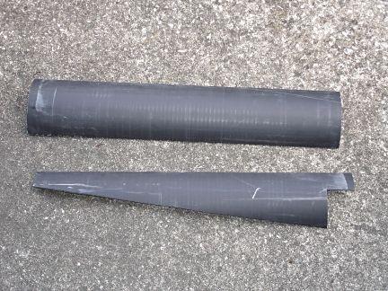

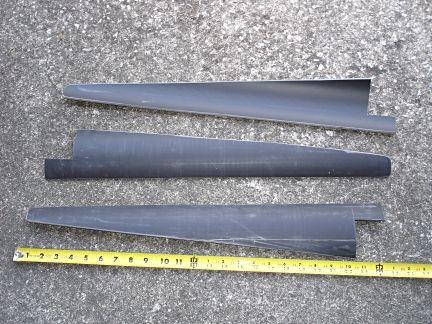

然后就是制造叶片了,这位达人用的是这种黑色的ABS管道
现在下水管都是这种材料的。切割之后适当打磨光滑

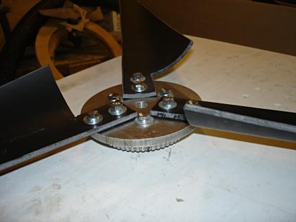

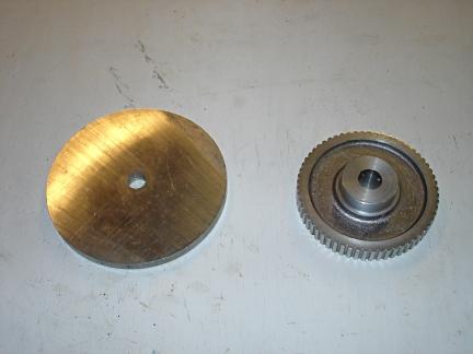

找一个类似下图的金属圆盘,用来连接发电机和叶片,也就是发电机中的轮毂

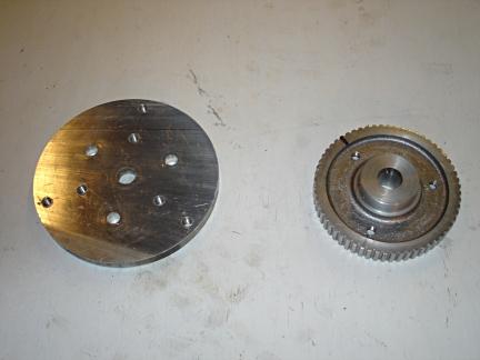

在叶片和金属盘上打孔,注意打孔的时候最好配打

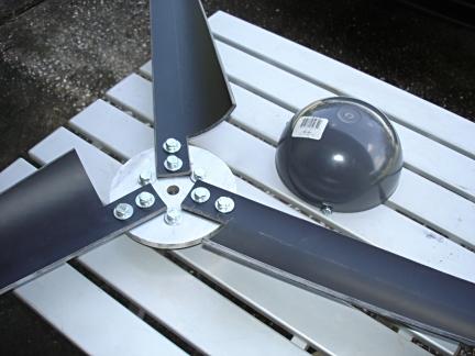

把叶片安装到轮毂上
把叶片安装到轮毂上
给轮毂找一个轮毂罩,这样能防止螺丝风吹日晒,同时也能起到导流的作用
罩子安装好了
罩子安装好了

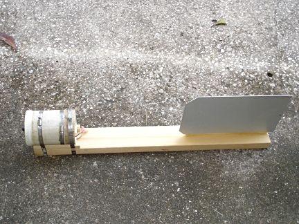

做一个放发电机的支架,木头的就行了
做一个放发电机的支架,木头的就行了
然后用铁丝或者铁片将发电机固定
然后用铁丝或者铁片将发电机固定

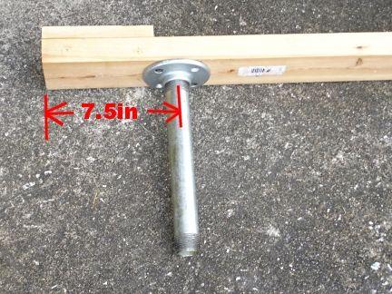

做一个连接杆,最好这个地方能装一个轴承(原作者没有装)

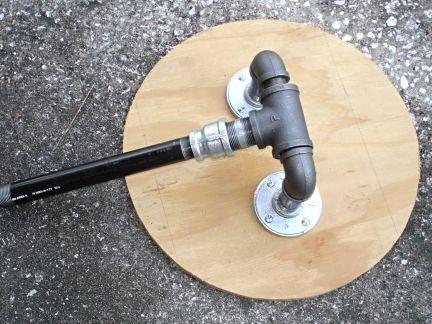

用水管做一个塔架,塔架底部如下所示
用水管做一个塔架,塔架底部如下所示
连发电机的电线正好能从这个洞穿出来
连发电机的电线正好能从这个洞穿出来

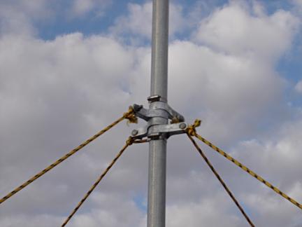

连接塔架和发电机,用斜拉钢索固定
连接塔架和发电机,用斜拉钢索固定

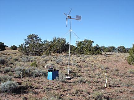

风力发电机竖起来了!
风力发电机竖起来了!

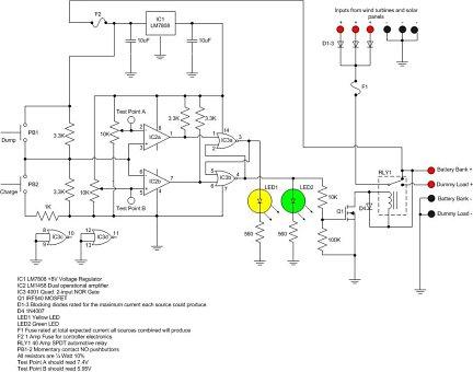

做一个控制器和整流器,这样就能充电或者直接连电器了,电路原理图如下
是不是很简单呢?
电路原理图
电路原理图

您最后那个电路图电容、电阻、二极管、放大模块电路、截止原件、LDE原件、镇流器等这个群里的有几个能看懂的啊
另外对这个图有一点疑问,怎么那么多的接零点啊?!
 楼主| 发表于 2012-4-24 14:18:18 | 显示全部楼层
零线貌似可以连起来的啊?????本人也不是很懂啊。。。。
