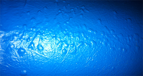

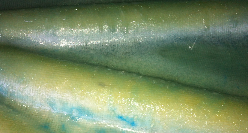

客户在用不饱和树脂(船用、已促进、促变)手糊做滑水道时,共做12-13层,前面3-4层300g无碱毡、后面4-5层06中碱布,最后做加强筋,上面再做4层300g无碱毡,操作环境,温度:26,湿度:93  固化剂:v388  1.2%,树脂凝胶时间50分钟,在做加强筋时候,树脂突然从底部冒出来,类似水珠状,基本所有加强筋上都有,R角出现也比较多,而平面很少出现,请各位高手帮忙分析下是什么原因,如何解决,谢谢!

没怎么看懂意思?固化情况好不好,有没有大点的照片?
发表于 2012-7-26 17:12:50 | 显示全部楼层
我的意思是照个全景. 还有就是"底部"是指哪里?
 楼主| 发表于 2012-7-27 09:53:41 | 显示全部楼层
产品固化比较好,从底部意思是从玻璃纤维的前几层往上冒树脂,类似“出汗”
发表于 2012-7-27 11:05:12 | 显示全部楼层
应该是积层厚,内部固化放热的原因,感觉上应该减慢铺层的速度.
发表于 2012-7-30 11:28:26 | 显示全部楼层
这么度积层应该分批次来,在上第二批积层的时候,上批的积层固化可能不好,放热积聚,导致一些表面剂,如蜡、表干剂等涌出表面,建议每批积层不多于4层,固化后再上第二批。

1、3-4层分批固化(待疑胶时做下一批作业)
2、湿度太高(控制在80+/-5)
3、V388固化剂在夏天使用宜0.8%-1%
以上是建议,希望能用上!
发表于 2012-8-9 15:45:14 | 显示全部楼层
连续制作太多层数,固化发热导致。固化时挤压后面没有固化的树脂透过纤维的空隙流出,或者是发热鼓包。分多次操作可解决
