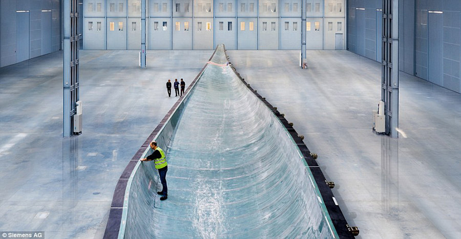

西门子75米叶片和模具,学习永无止境!
                                                                         ------    一个叶片模具制作者的衷心感慨
西门子公司已经研发出世界上最长的风力涡轮机转子叶片,而且应该能在2012年秋天把它们安装在丹麦海岸附近。
这种75米长的转子将在Østerild与当地风景相融合,Østerild是丹麦大型风力涡轮机国家测试中心的所在地。它将被安装在一个标准的600万瓦特海上风力发电系统上,而且它设计的目的是为了“从内陆用着温和风的水域到大部分暴露的海岸位置获得最大的近海能源输出。”

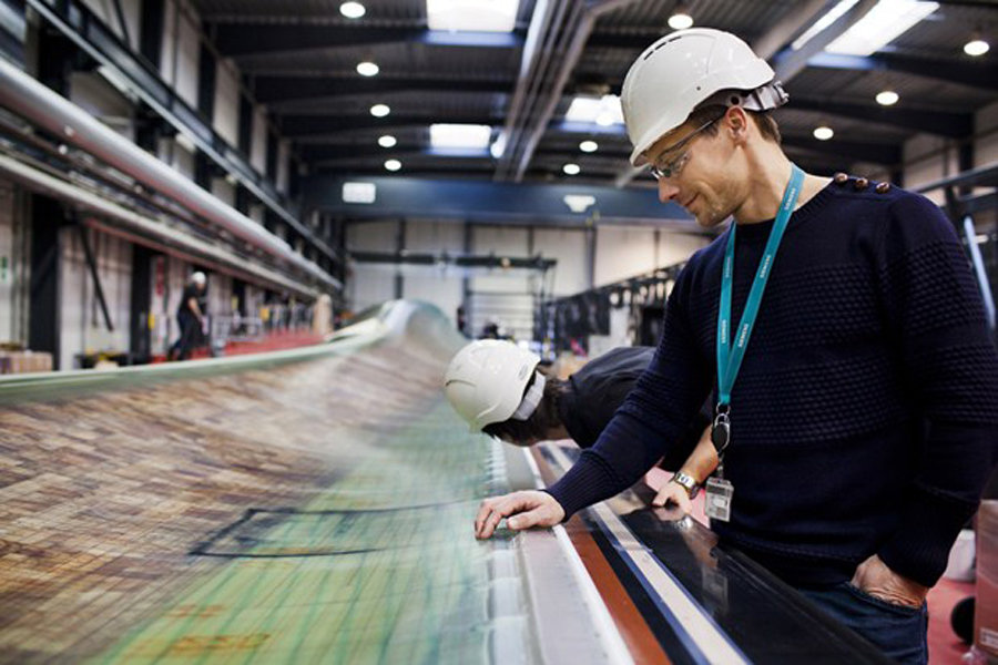

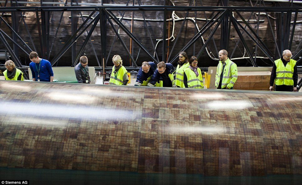

西门子公司把巨大的B75叶片制造成一种光滑的流线型部件,完整叶片成形过程让它不会出现连接缝隙。这种技术需要强化玻璃纤维环氧树脂和巴沙木来镶嵌到一个模具中,这就使这种叶片固定不变,而且当风速达到每秒10米时所带来每秒181吨的空气能量冲击时几乎不会让它出现故障。
这种叶片制作的方式也意味着它的重量也非常轻(比用传统方法制作的叶片轻20%),而且也没有结合缝。这项技术涉及到叶片塑造成形,因此当风吹过来的时候叶片的根部和顶端位置能够提供更高的提升力。根部塑造成西门子样板式外形,这种外形能够防止吹到叶片上的任何风能的损耗。这种形状也意味着它能更好的应对更高的风速。由于叶片更轻的结果,风力涡轮机的其它部件也能造的更轻,这就让它非常容易安装。
当风力涡轮机开始运行的时候,它的叶片覆盖范围达到了18600平方米的范围,叶片的顶端移动速度高达290千米每小时。它是西门子标准300万瓦特涡轮机的显著提升。西门子的两台600万瓦特模型(没有额外的长叶片)正在英国南海岸的Gunfleet沙滩风力发电场进行安装,而且计划将在明年安装配置B75转子叶片的另外300台无齿轮风力涡轮机。

和空客尺寸对比很震撼!

透明的看到里面的巴沙木 感觉这个叶片很时尚
