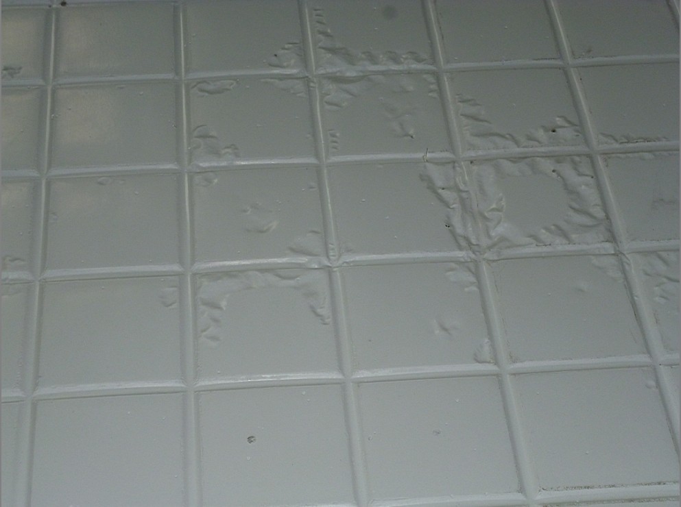

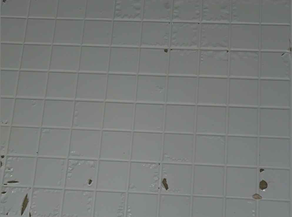

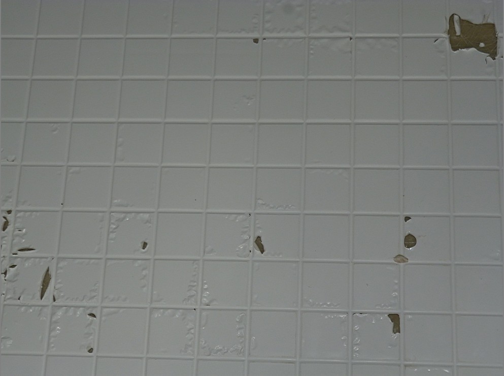

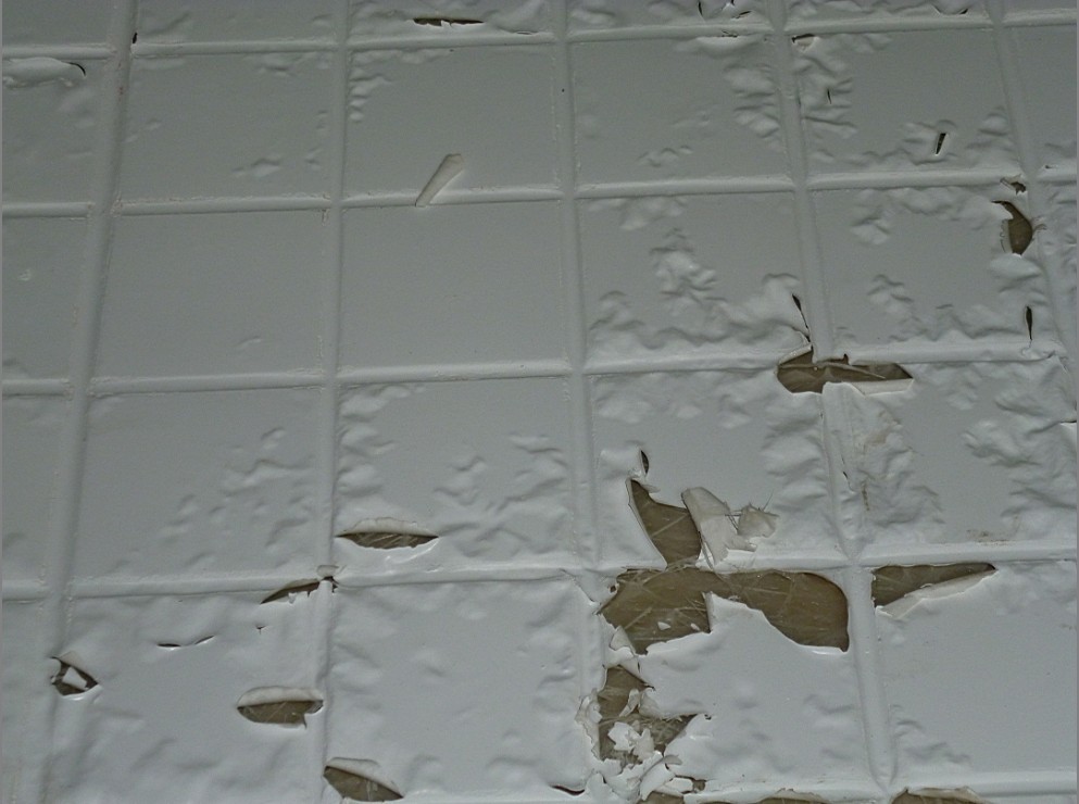

胶衣表面有泡,且与树脂不粘合。急求高手解答,偶尔有这种问题,不是每个都 有。
发表于 2012-8-4 14:12:12 | 显示全部楼层
是不是胶衣固化时间太久了。所以粘接不好!
发表于 2012-8-4 14:13:14 | 显示全部楼层
1.胶衣质量太差。
2.脱模材料有问题。
3.胶衣厚薄不均。
4.固化剂有问题(质量差,混合不均等)。
5.可能混有水份。
 楼主| 发表于 2012-8-4 14:37:17 | 显示全部楼层
7天前第一个产品报废感觉是胶衣表面有水《最近山东一直下雨》,今天上午出现的这个产品,从调胶、喷胶衣、模具都没有水,怀疑原材料的问题,但是其他产品都没有这种现状,即使这款产品也不是每个都有,令人费解。
发表于 2012-8-4 23:11:51 | 显示全部楼层
回 shyhgm 的帖子
shyhgm:7天前第一个产品报废感觉是胶衣表面有水《最近山东一直下雨》,今天上午出现的这个产品,从调胶、喷胶衣、模具都没有水,怀疑原材料的问题,但是其他产品都没有这种现状,即使这款产品也不是每个都有,令人费解。 (2012-08-04 02:37 PM)
不费解,你楼上的已经回答得很全面了。 最大的可能就是你材料中进水了,至于如何进的水你自己查查。
发表于 2012-8-5 09:06:52 | 显示全部楼层
还好,脑袋没进水
发表于 2012-8-5 10:37:02 | 显示全部楼层
如果楼主不是采用高压无气自动喷枪而是用小喷壶来喷的话,那么压缩空气中的水和油(夏季尤甚),劣质固化剂自然分解产生的水(看看固化剂桶中有没有分层情况),劣质胶衣中本身含的水分等等都可能单独或共同造成这样的结果.
发表于 2012-8-6 16:59:40 | 显示全部楼层
胶衣固化不好
发表于 2012-8-8 19:59:36 | 显示全部楼层
老余来解答:1、首先是天气潮湿或雨季
             2、这款胶衣很容易起皱
发表于 2012-8-9 15:41:08 | 显示全部楼层
暂且不管胶衣,我认为是后面制作的问题,气泡没滚压出来。
