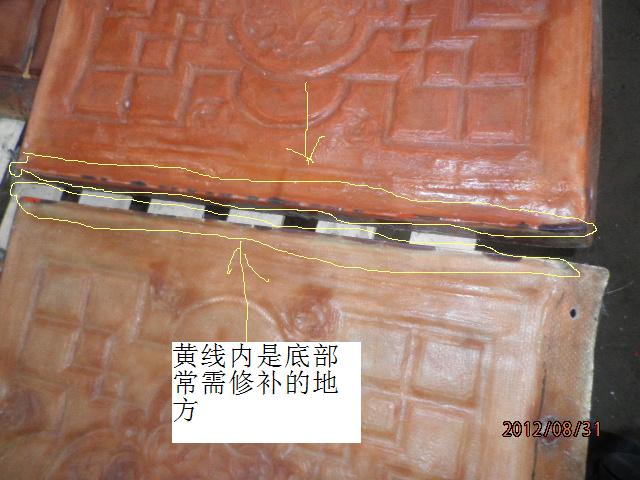

发表于 2012-8-31 11:56:08 | 显示全部楼层 |阅读模式
发表于 2012-8-31 11:59:32 | 显示全部楼层
这个模具的质量太差了点,材料用得太差了吧,买好点的材料事半功倍哦! 胶衣用好点的胶衣,胶衣后面用一层表面毡...其他请楼下补充.
发表于 2012-8-31 12:02:10 | 显示全部楼层
模具的那个角度设计太小了,应该在制作模具时那里就有很的气泡之类的了,脱模时必然要粘掉!
发表于 2012-8-31 12:07:22 | 显示全部楼层
如果想修补时能用得时间长一点儿,不能只是坏哪补哪,补的面积大一点,才能与周围的形成一体,有一定的强度!
发表于 2012-8-31 13:26:19 | 显示全部楼层
第一脱模剂有问题,
第二拔模斜度没控制好。
第三模具材质太差。
发表于 2012-8-31 14:26:51 | 显示全部楼层
楼上说的很对~首先你的模具就有问题,感觉不平整不光滑,边上有树脂堆积有气泡就很正常。其次你的脱模剂估计也有一定的问题,一定要选择高光滑的(膜层还必须致密坚固)脱模剂。

发表于 2012-9-1 21:07:46 | 显示全部楼层
材料差,脱模斜度,表面粗糙都是因数。最主要的是点位置不通风,蜡或固化剂都没有固化完全或干透。

发表于 2012-9-6 16:17:21 | 显示全部楼层
楼上的基本上都能描述出问题所在,其实补充说一下如下观点:
1、模具是母基,材料不能省!
2、拐角处的铺设及糊制很关键,如果不允许设计过大的R角度,最好预先糊制个过渡,不然即使看上去压实了,其实在固化收缩的过程中还是会弹起,脱模后拐角处由于缺乏树脂填充就会形成局部空洞!
3、模具的底部往往容易粘模,主要是脱模材料成膜时间相对较长,为此最好能保持通风
