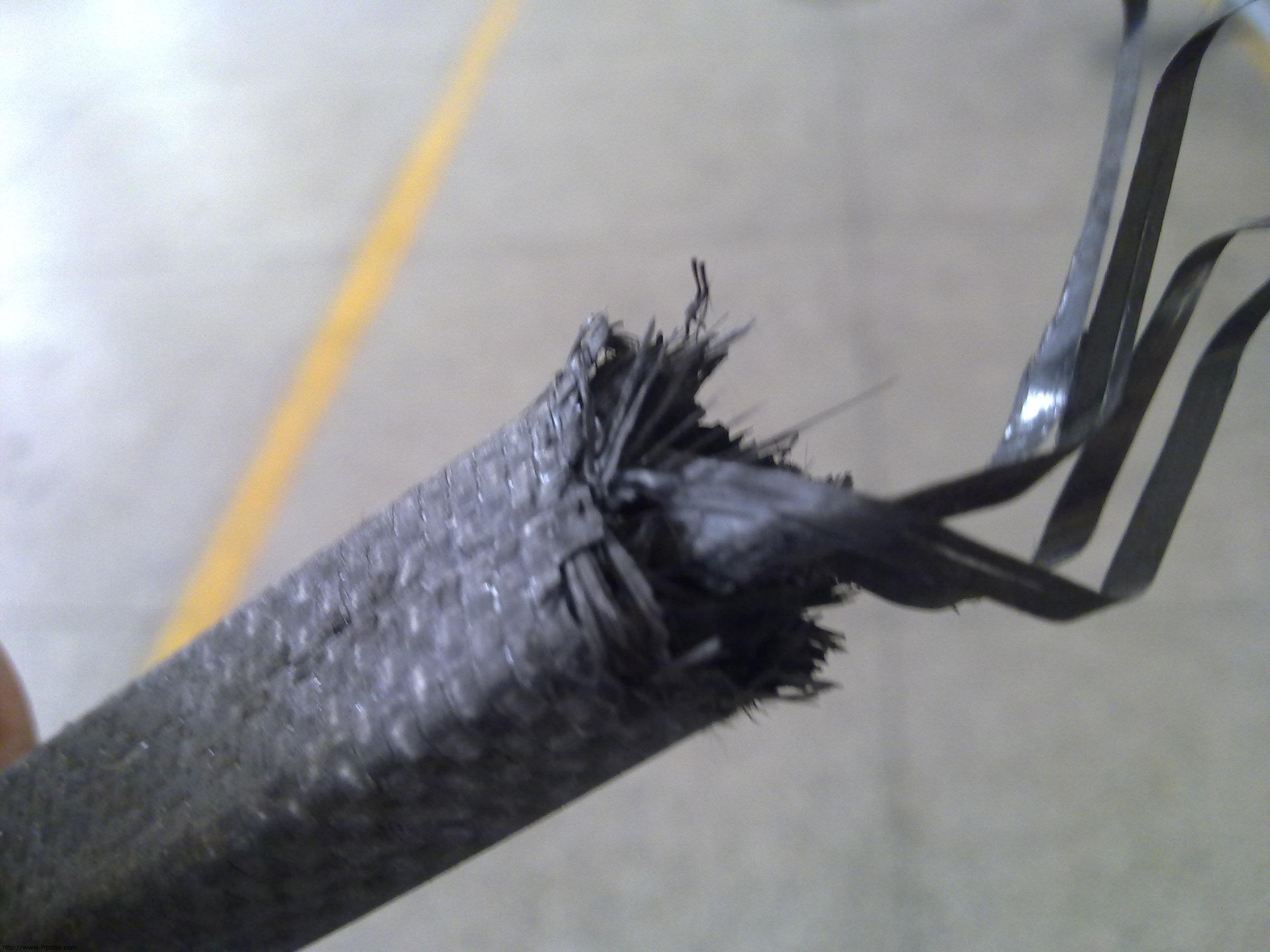

复材菜鸟,求各位大虾分析一下这根管怎么回事。
发表于 2012-10-25 09:33:23 | 显示全部楼层 |阅读模式
这样的状况会在什么条件下出现?
个人分析是胶含量少的原因。

发表于 2012-10-25 10:09:11 | 显示全部楼层
是传统环氧预浸布模压还是其它什么成型工艺?
 楼主| 发表于 2012-10-25 10:47:18 | 显示全部楼层
回 邹玉萍 的帖子
邹玉萍:是传统环氧预浸布模压还是其它什么成型工艺?
 (2012-10-25 10:09 AM)
预浸布模压成型。
发表于 2012-10-25 11:10:20 | 显示全部楼层
预浸料过期了?
 楼主| 发表于 2012-10-25 11:34:50 | 显示全部楼层
回 pon 的帖子
pon:预浸料过期了? (2012-10-25 11:10 AM)
也有可能,不过同批次其他的管子不像这样子啊
发表于 2012-10-25 14:22:18 | 显示全部楼层
看样子是含胶量低了

发表于 2012-10-26 14:43:23 | 显示全部楼层
一张平面图,真心没办法判定
 楼主| 发表于 2012-10-26 15:14:38 | 显示全部楼层
回 淡淡de你 的帖子
淡淡de你:一张平面图,真心没办法判定  (2012-10-26 02:43 PM)
那么,有哪些可能会导致这种情况呢?
PS:这根管子是线上的师傅做的
发表于 2012-10-29 19:55:28 | 显示全部楼层
管子做模具的话都是用内压,如果排除树脂低的原因,那就是你的风管吹爆了。你是分几个阶段进气?每个阶段时间多少?
         这些都是影响风管破裂的原因。
