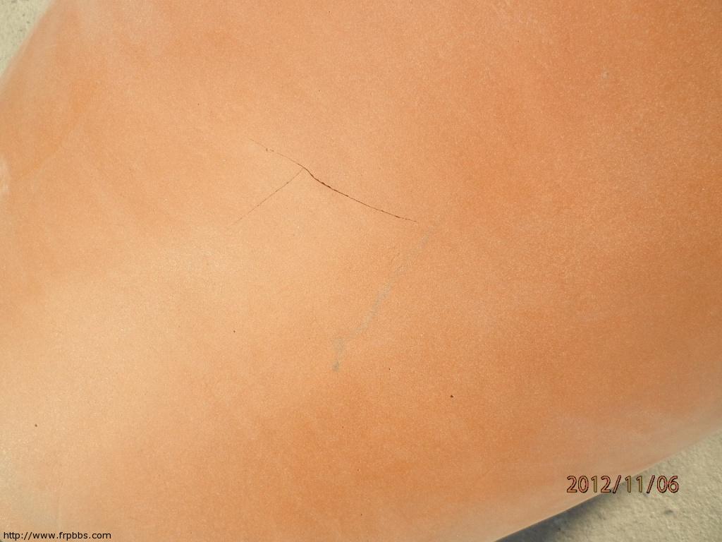

玻璃钢手糊花盆,刷两遍胶衣贴布,表面出现裂纹怎么解决
裂纹
裂纹
发表于 2012-11-6 12:25:09 | 显示全部楼层
先弄清楚是胶衣的裂纹还是连下面一起裂了,胶衣的裂纹解决方法在胶衣板块有,自己搜一下.

三、裂纹和裂缝:
1、模具表面有裂纹。
2、胶衣太厚,放热温度高。
3、结构层内部的冲击。
4、脱模过猛,胶衣表面外力的冲击。
5、结构层所用树脂太韧,固化度不够。

从你提供的照片和你的描述来看,应该就是胶衣太厚造成的!
