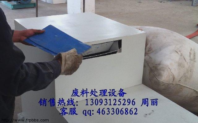

2.目前我公司开发出来的设备属于小型设备,占空间小,适合一些大中型企业利用,每小时处理150~200公斤左右的废料,直接在处理成100目的粉末。处理一吨废料的成本仅为200元!

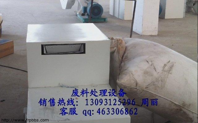

   设备整体
处理沾满树脂的玻纤
处理边角料

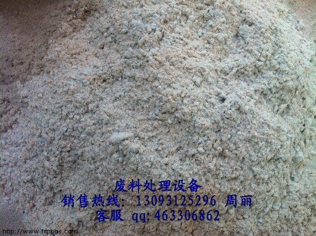

处理后的粉末
有喜欢的吗?感兴趣的可以留言  关于粉末的利用  很多厂家已经经过实践 掌握了合适的比例 ,加入到自己的产品中。

投边角料的口子稍微有点小。

太大了会影响处理的效果 损害机器   玻璃钢的强度都是大家熟知的

你这台设备对废料的尺寸和形状肯定有要求,你能否说的具体点?比如: 尺寸不能大于多少?厚度多少?形状是什么样子的?等等.
 楼主| 发表于 2013-4-25 17:10:47 | 显示全部楼层
回 sean_mao 的帖子
sean_mao:你这台设备对废料的尺寸和形状肯定有要求,你能否说的具体点?比如: 尺寸不能大于多少?厚度多少?形状是什么样子的?等等. (2013-04-25 01:55 PM)
比如模塑的格栅来说  38mm厚体以内 可以 2*3格子往里头 越小越好
                                     50mm的                       1*3可以往里放
拉挤的型材       厚度在 3mm~5mm       20厘米 可以往里头 越小越好 厚度越大 切的越小
手糊的一些         同上
玻纤纤维布或者砂 等树脂完全固化好 可以投进去 打碎
您有兴趣 可以带着废料到我们这边来打 打的满意在买 ,
