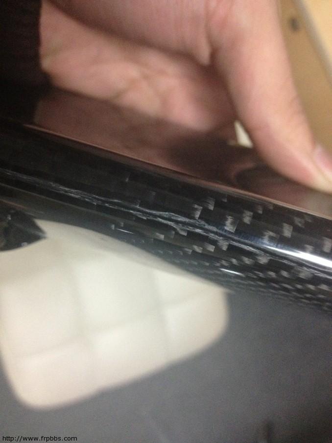

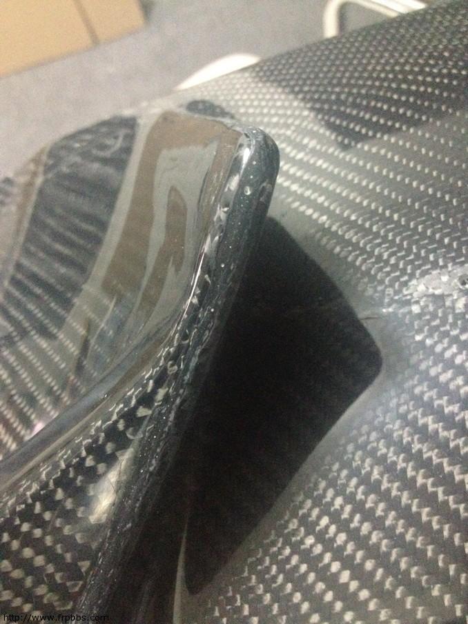

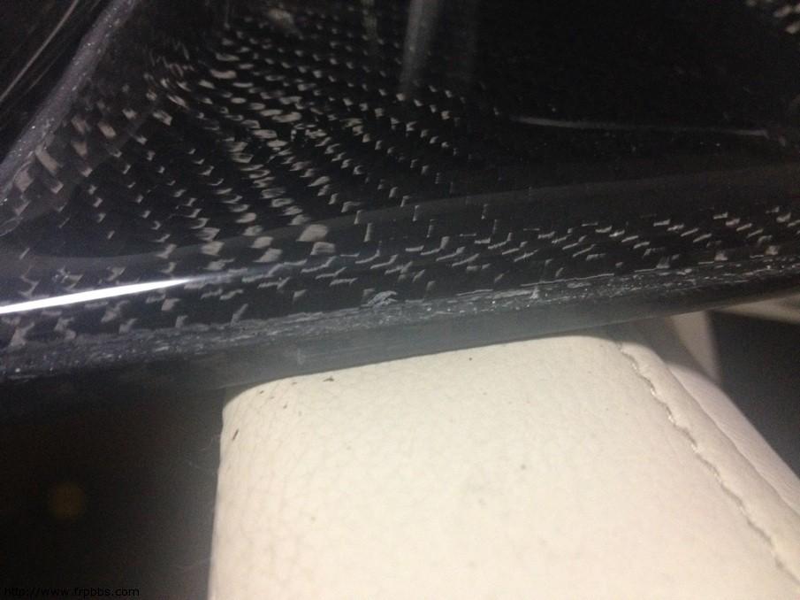

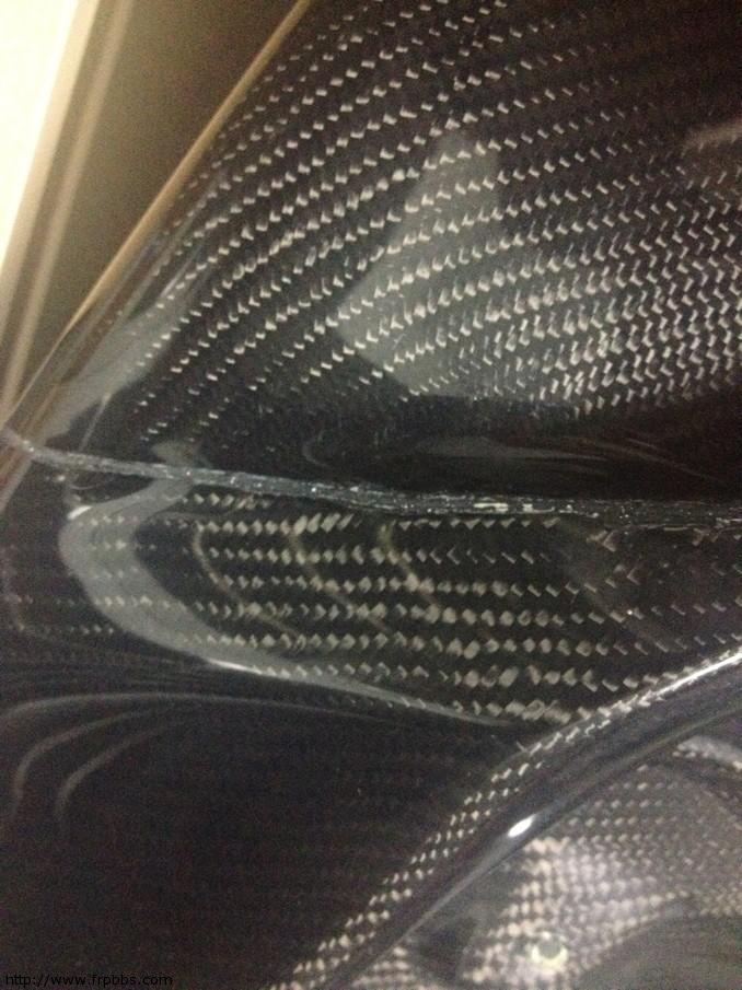

我现在是采用真空做碳纤,程序是这样的,先喷胶衣在模具上,等胶衣干后再做碳纤的。用这方法做出来各方面比较满意,就是合模哪个地方美中不足,出现一条黑色的线,哪黑色的线就是我们用纤维加二氧化硅加树脂合出来的效果,这种效果不理想,我想完美点,因为我之前看过有其它厂的产品,他们在R角哪里开模,但他们合出来是没有黑色线,非常美观,感觉是产品本来就是一体出来的效果。
以上是我陈述的情况,请高手帮帮忙解决一下问题。需要酬谢的。请加我的QQ:84878015

 楼主| 发表于 2013-1-11 00:35:45 | 显示全部楼层

发表于 2013-2-25 15:46:58 | 显示全部楼层
从照片上看应该是模具的问题,两片模具合模不好 不吻合
发表于 2013-2-26 11:46:21 | 显示全部楼层
同意仙子的看法,合模线这么厚,是模具不良
发表于 2013-5-17 14:27:32 | 显示全部楼层
这样的合模线,确实有些太夸张了呀
发表于 2013-8-25 15:55:09 | 显示全部楼层
呵呵呵呵~~~~~~~我的经验告诉你,模具做的有点问题!
