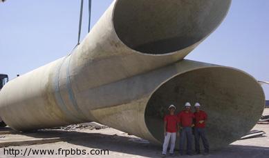

这个大家伙怎么做的?请高手点评下!(来自硕津官网)

如果是玻璃钢的,当然是缠绕,拼接了。
发表于 2013-1-15 15:28:25 | 显示全部楼层
普通的手糊吧
发表于 2013-1-16 09:18:45 | 显示全部楼层
还是缠绕可能性大点哦
 楼主| 发表于 2013-1-16 11:07:26 | 显示全部楼层
个人认为  还是缠绕的可能性大,就是部分部位需要手工制作,拼接的话,这么大,不好做的吧
发表于 2013-1-16 13:02:10 | 显示全部楼层
手糊打板-缠绕-手糊
发表于 2013-1-17 07:54:17 | 显示全部楼层
手糊,缠绕两种工艺都有可能!所以不好盲目的下定论啊,观看!
发表于 2013-1-17 14:14:07 | 显示全部楼层
这家伙不是一般的大  呵呵

目测直径3.5,做过这个2倍大的解决方案。
