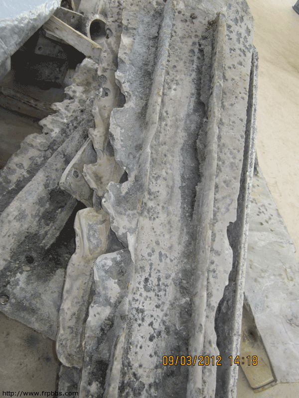

 楼主| 发表于 2013-3-1 14:18:40 | 显示全部楼层
3,腐蚀后316L桨叶照片;

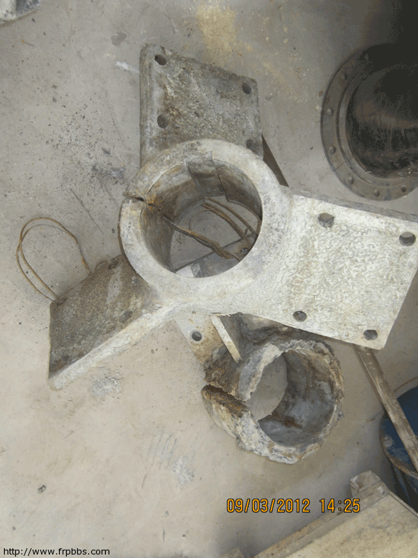

 楼主| 发表于 2013-3-1 14:19:41 | 显示全部楼层
4,腐蚀后316L轮毂照片;

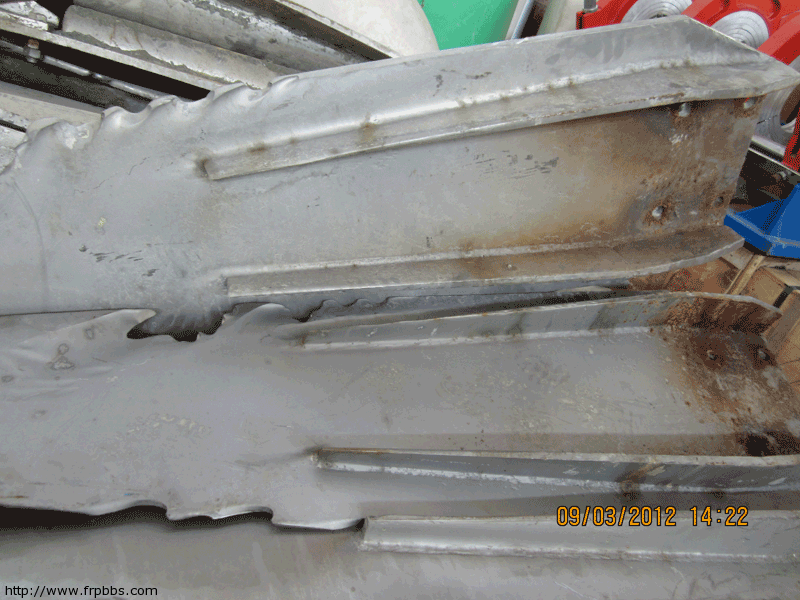

 楼主| 发表于 2013-3-1 14:20:12 | 显示全部楼层
2507不锈钢轮毂使用后照片。

发表于 2013-3-2 18:36:02 | 显示全部楼层
含HF的,玻璃纤维会有问题哦。
用碳纤维整体制造应该是最好的,但是不知道成本接不接受。
