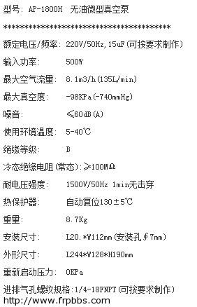

 楼主| 发表于 2013-3-19 12:13:15 | 显示全部楼层
你好。这是我们的机械,请朋友看看行不

发表于 2013-3-19 12:48:32 | 显示全部楼层
回 ksuper 的帖子
ksuper:你好。这是我们的机械,请朋友看看行不
(2013-03-19 12:13 PM)
多少钱一台?
发表于 2013-3-19 13:26:25 | 显示全部楼层
这个泵功率比较小,我以前也用过类似的,做性能测试版还行,一般做的东西稍微大点,铺层稍微厚点,稍微漏点气,就抽不动,我以前是做叶片的,四五十米长吧,一般用3KW的,还是双泵。希望回答对你有帮助。
发表于 2013-3-22 15:35:06 | 显示全部楼层
真空泵vc100:功率3.5KW,抽气量100-120立方/小时。北京华诚浩达有售,价格24.000元(前年)参考。
