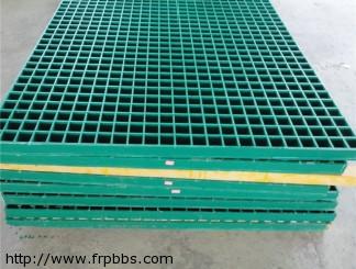

  玻璃钢格栅是一种用玻璃纤维作增强材料,不饱和聚酯树脂为基体,经过特殊的加工复合而成的一种带有许多空格的板状材料,它可以作为结构材料,用作有腐蚀环境的地板、地沟盖板、平台、舰艇甲板、楼梯、栈道等。
  玻璃钢格栅性能特点如下:
  1、腐蚀
  具有非常优越的耐酸、耐碱、耐有机溶剂及盐类等诸多气、液介质的腐蚀性能,在防腐领域具有无法比拟的优越性。根据实际使用场合要求,可经济地选择使用邻苯型、间苯型、乙烯基型树脂做基体材料。
  2、质、高强、且便于切割、安装
  由于是经树脂和玻璃纤维复合而成,其密度较小不大于2千克每立方分米,仅为钢材的1/4,铝材的2/3。其强度为硬质聚氯乙烯的10倍,绝对强度超过铝材和普通钢的水平。其自重轻,可以大大的减少基础支撑,从而减少了工程的材料成本。其切割安装简便,无需动火及大型起吊设备,仅需少量人工及电动工具,使得安装成本也大为降低。
  3、老化
  使用寿命在50年以上。
  4、阻燃
  普通阻燃型格栅火焰传播速率(ASTM E-84)不超过25;高级阻燃乙烯基格栅的火焰传播速率不超过10。氧指数不小于28GB 8924)。
  5、安全性
  具有优良的电绝缘性,10KV电压下无击穿;无电磁性,可用在对磁性敏感的设备上;玻璃钢格栅特殊的结构还具有防滑、抗疲劳等特性。
  6、颜色
  并且色彩可任意选择。能根据客户的要求定制颜色,改善生产场所的环境。
  7、经济效益好
  8、可设计性强
  尺寸灵活多样,尺寸稳定。
  玻璃钢格栅可广泛应用于石油、化工电子、电力、纸业、印染、电镀、海洋勘探、污水处理等行业的工作平台、设备平台、钻井平台、走道等,是腐蚀环境中的理想产品,同时也适用于民用建筑设施上。
