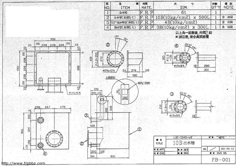

哪家可以生产这个?求助
发表于 2013-6-19 16:46:13 | 显示全部楼层 |阅读模式
请输入描述
请输入描述
求助,哪家可以生产?
发表于 2013-6-20 10:56:30 | 显示全部楼层
你要是手糊还是模压的

发表于 2013-6-21 09:44:47 | 显示全部楼层
出水口,进水口是否可单独做好,再按图纸位置组装在一起。
发表于 2013-6-21 10:27:59 | 显示全部楼层
这种一般为缠绕环氧系列的
发表于 2013-6-21 13:57:33 | 显示全部楼层
这个产品比较简单,有点类似于我们以前做过的溢流槽。
需要制作可以联系,我们具有全套的技术参数。
