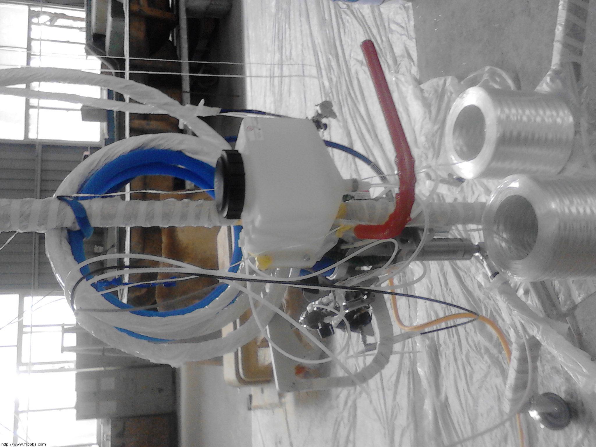

 楼主| 发表于 2013-8-26 12:06:51 | 显示全部楼层
发表于 2013-8-26 13:11:39 | 显示全部楼层
此喷纱对工人身体伤害比较大,苯乙烯挥发特别多。
 楼主| 发表于 2013-8-26 14:04:46 | 显示全部楼层
回 进口的天使 的帖子
进口的天使:此喷纱对工人身体伤害比较大,苯乙烯挥发特别多。 (2013-08-26 01:11 PM)
这种喷纱机,是靠树脂雾化之后与切好的喷射纱均匀混合完成的。所以树脂雾化的过程在作用面3米之外就没有事情,3米内就有些气味,设备安装了一个空气助包容,尽可能的减少挥发。喷手要穿好防护服。你们应该没有这种设备吧。我给你看看胶衣设备视频的帖子

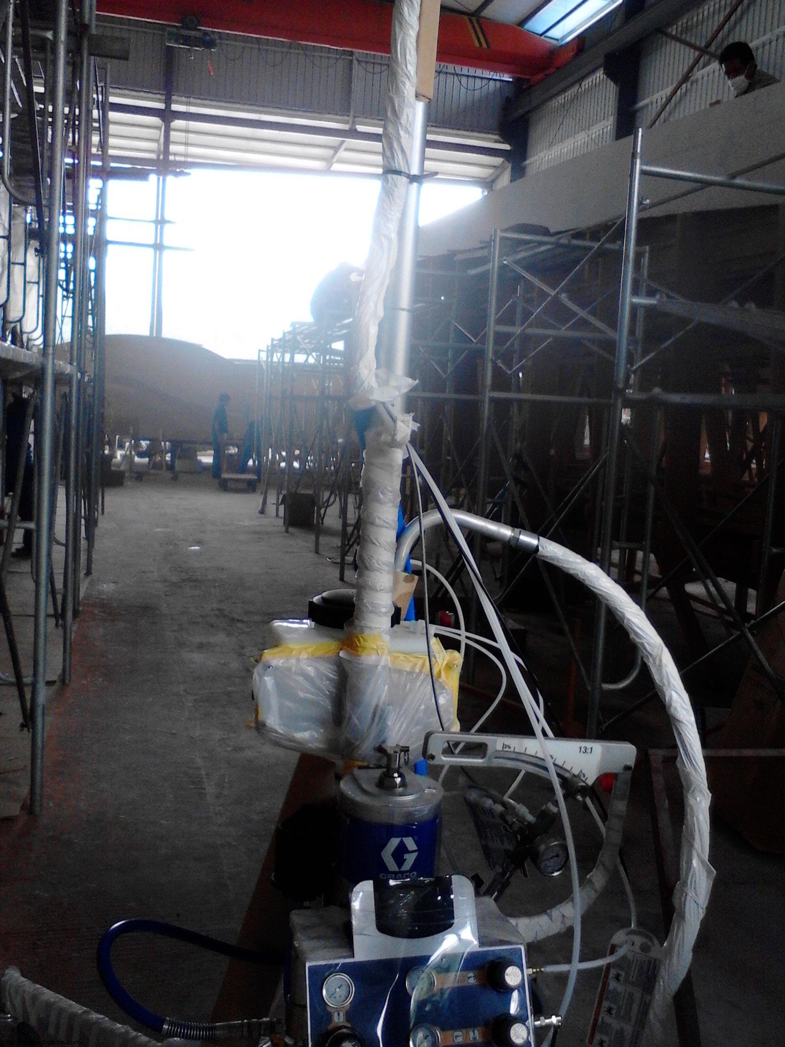

 楼主| 发表于 2013-8-30 23:20:11 | 显示全部楼层
 楼主| 发表于 2013-8-31 16:38:14 | 显示全部楼层
GRACO该设备有一项专利:在整个系统中安装设置了一个空气助包容(AAC),AAC在胶衣或者树脂喷出去成扇形面雾化状的时候,起到一个无形包围这扇形面雾化状胶衣、树脂到模具上。这样可以使胶衣树脂的充分利用,从而减少浪费,更重要的是可以提供和一个良好的生产环境给员工。
