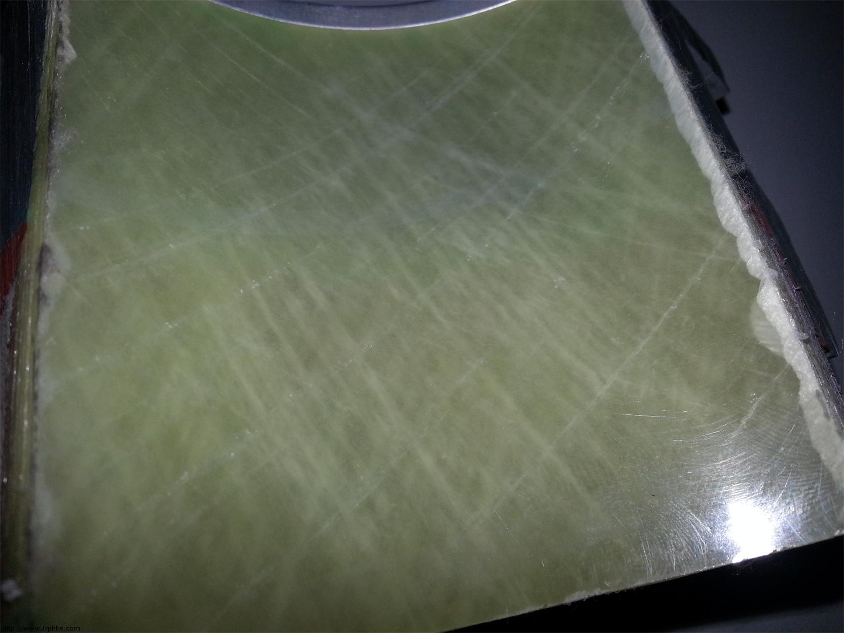

发表于 2013-8-27 15:28:05 | 显示全部楼层 |阅读模式
从表面看像是有一层薄膜在上面,但是一点接缝都摸不到,要说是富树脂层吧,但剥离了明显能看到有一层东西和树脂结合的相当好。
发表于 2013-8-27 17:15:48 | 显示全部楼层
模具光滑就光滑,有什么奇怪的,看他的模具。
发表于 2013-8-27 18:24:15 | 显示全部楼层
恩,只要模具做的好,出来的管内壁就相当光滑。
发表于 2013-8-27 19:10:35 | 显示全部楼层
看样子,缠绕纱没有充分浸润啊。
要想光滑,可以调节一下胶液活性,防止固化迁移。
 楼主| 发表于 2013-8-28 08:29:43 | 显示全部楼层
回 促进剂 的帖子
促进剂:模具光滑就光滑,有什么奇怪的,看他的模具。 (2013-08-27 05:15 PM)
看边缘的切割面,如果内壁没有东西的话切割面应该是较平整的,不会是这样要起层的感觉
 楼主| 发表于 2013-8-28 08:31:17 | 显示全部楼层
回 异域蓝枫 的帖子
异域蓝枫:恩,只要模具做的好,出来的管内壁就相当光滑。 (2013-08-27 06:24 PM)
那胶液就一点针孔缺胶都没有?是不是大多缠绕的固化都会采用芯模内加热?
 楼主| 发表于 2013-8-28 08:35:01 | 显示全部楼层
回 秀之丝米达 的帖子
秀之丝米达:看样子,缠绕纱没有充分浸润啊。
要想光滑,可以调节一下胶液活性,防止固化迁移。 (2013-08-27 07:10 PM)
你可以到我们办公室看看那个解剖的,里面真的是有层毡或者薄膜的样子,不要在这瞎说
发表于 2013-8-28 10:37:21 | 显示全部楼层
还是多放点照片吧
各个角度的
不然你也不能阻止别人猜疑
发表于 2013-8-28 11:34:56 | 显示全部楼层
回 幽魂 的帖子
幽魂:你可以到我们办公室看看那个解剖的,里面真的是有层毡或者薄膜的样子,不要在这瞎说 (2013-08-28 08:35 AM)
你是说表面毡?
发表于 2013-8-28 13:42:28 | 显示全部楼层
环氧的玻璃钢管。表面应该是加了表面毡,就是不知道是玻纤的,还是聚酯的表面毡
