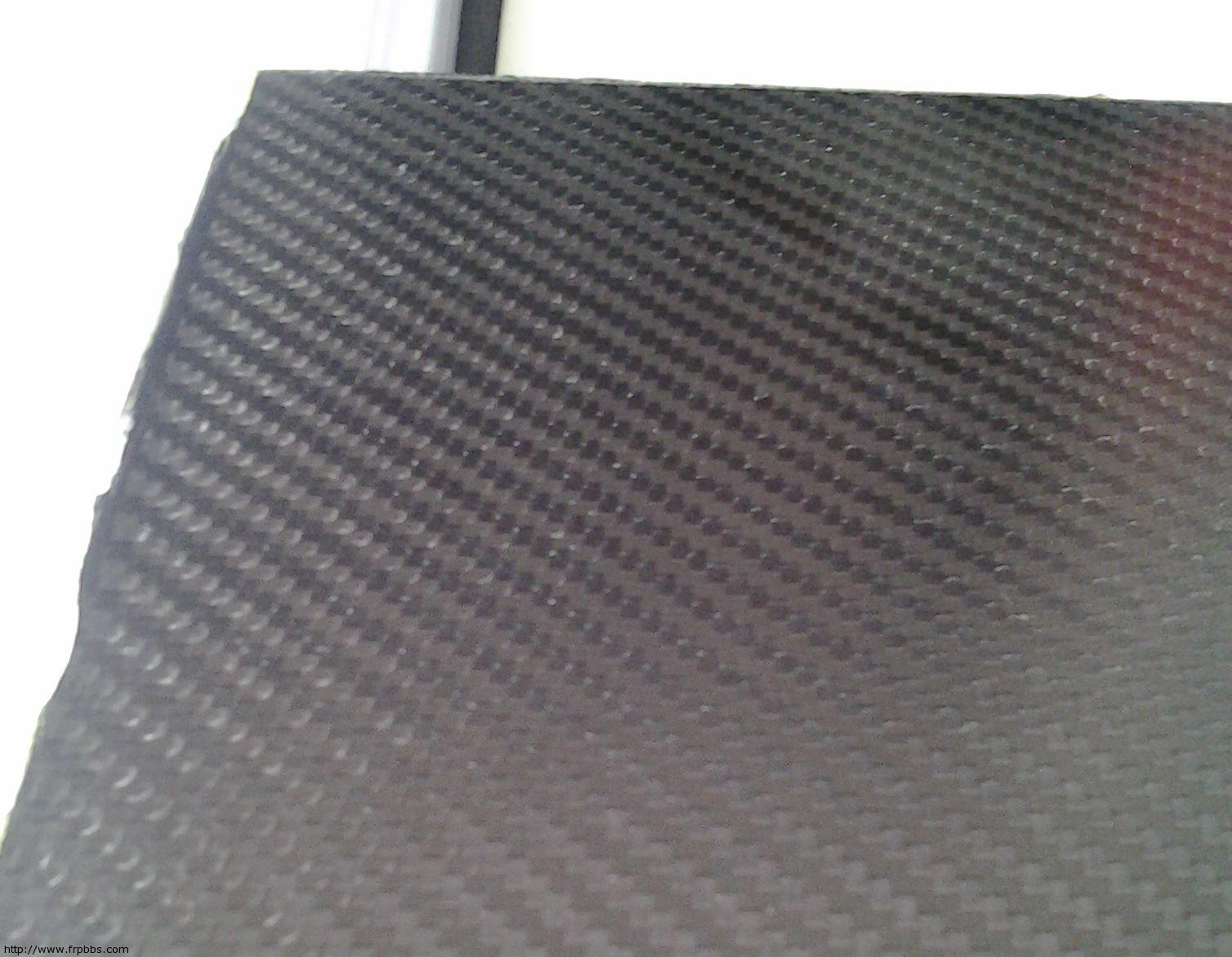

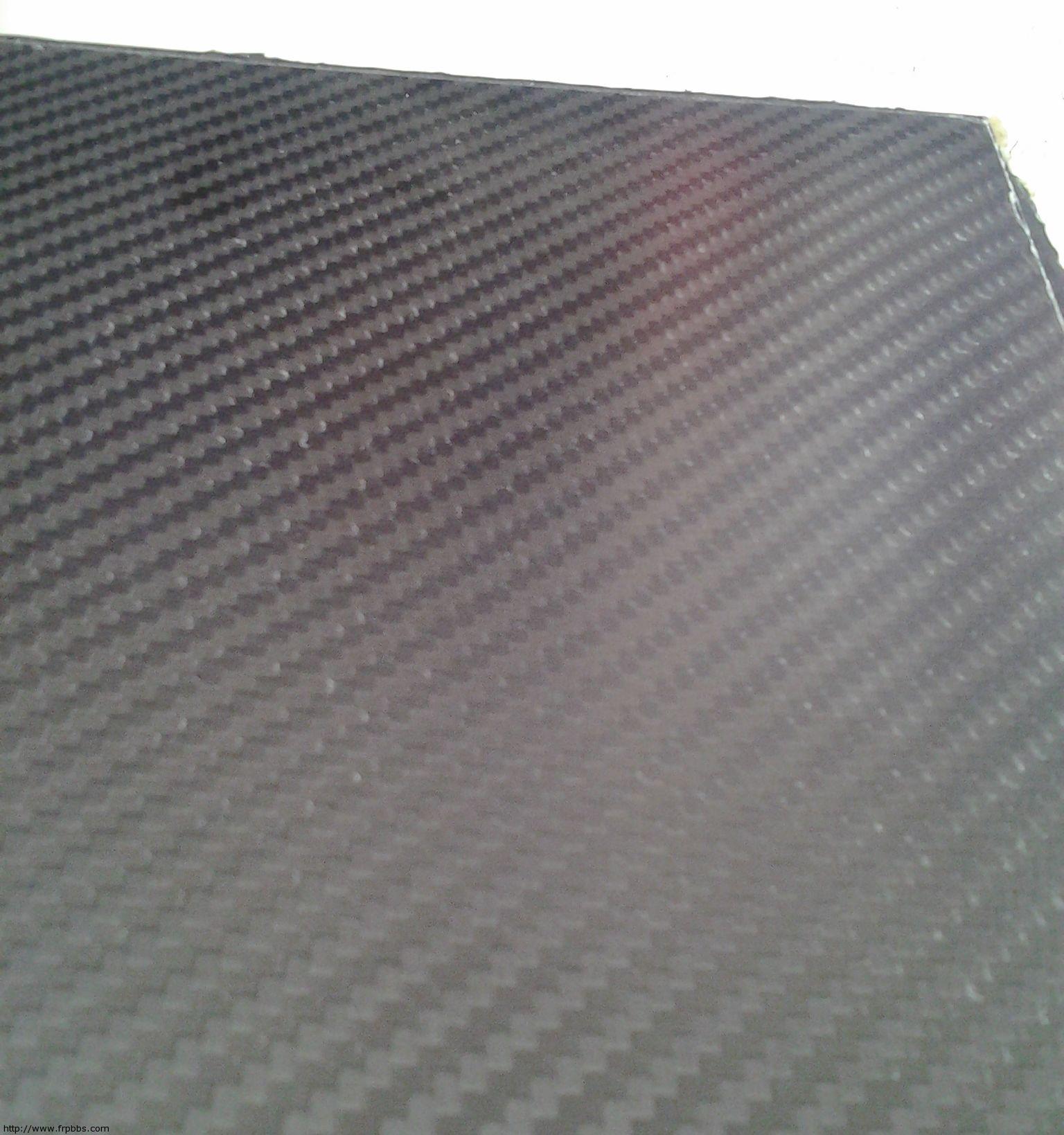

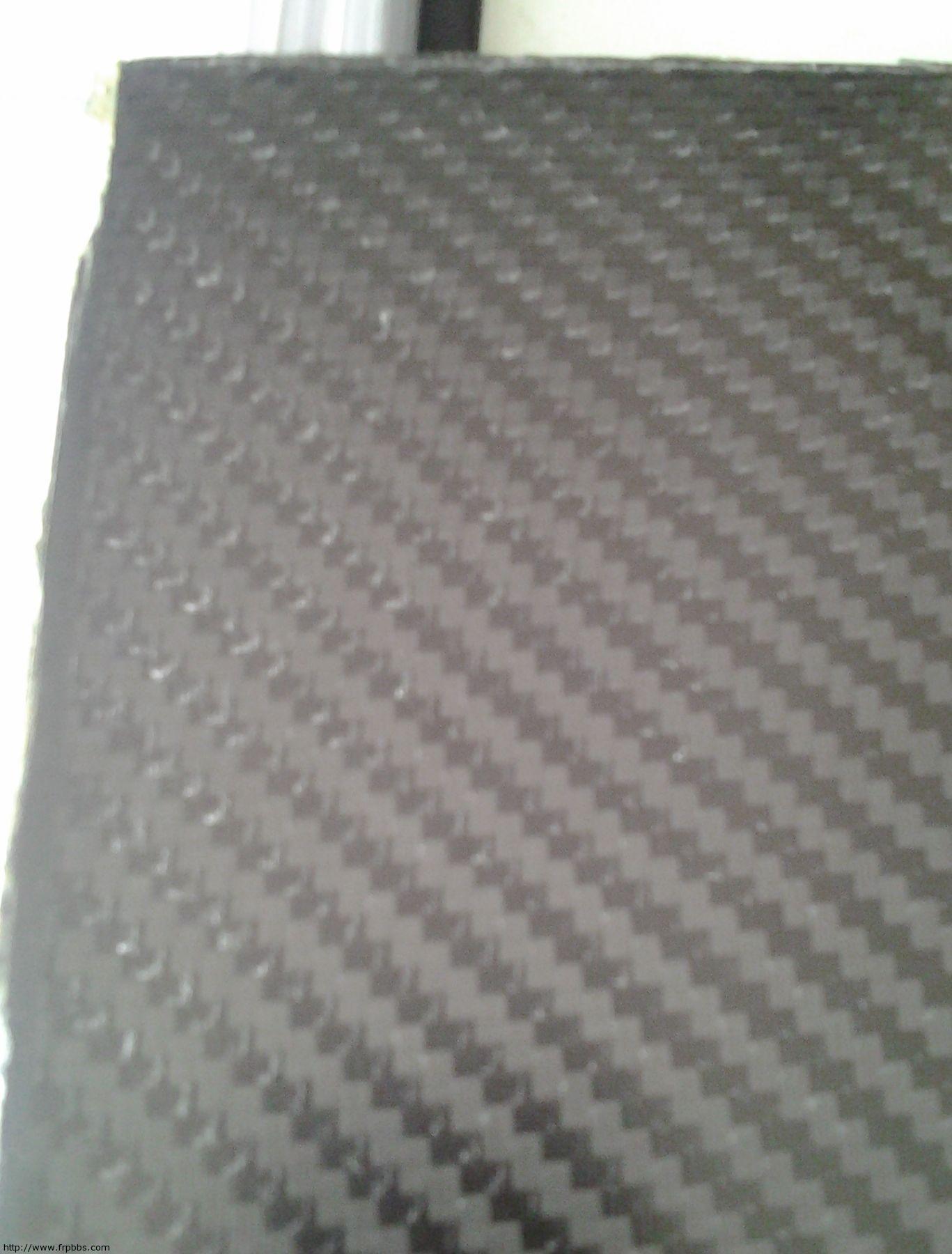

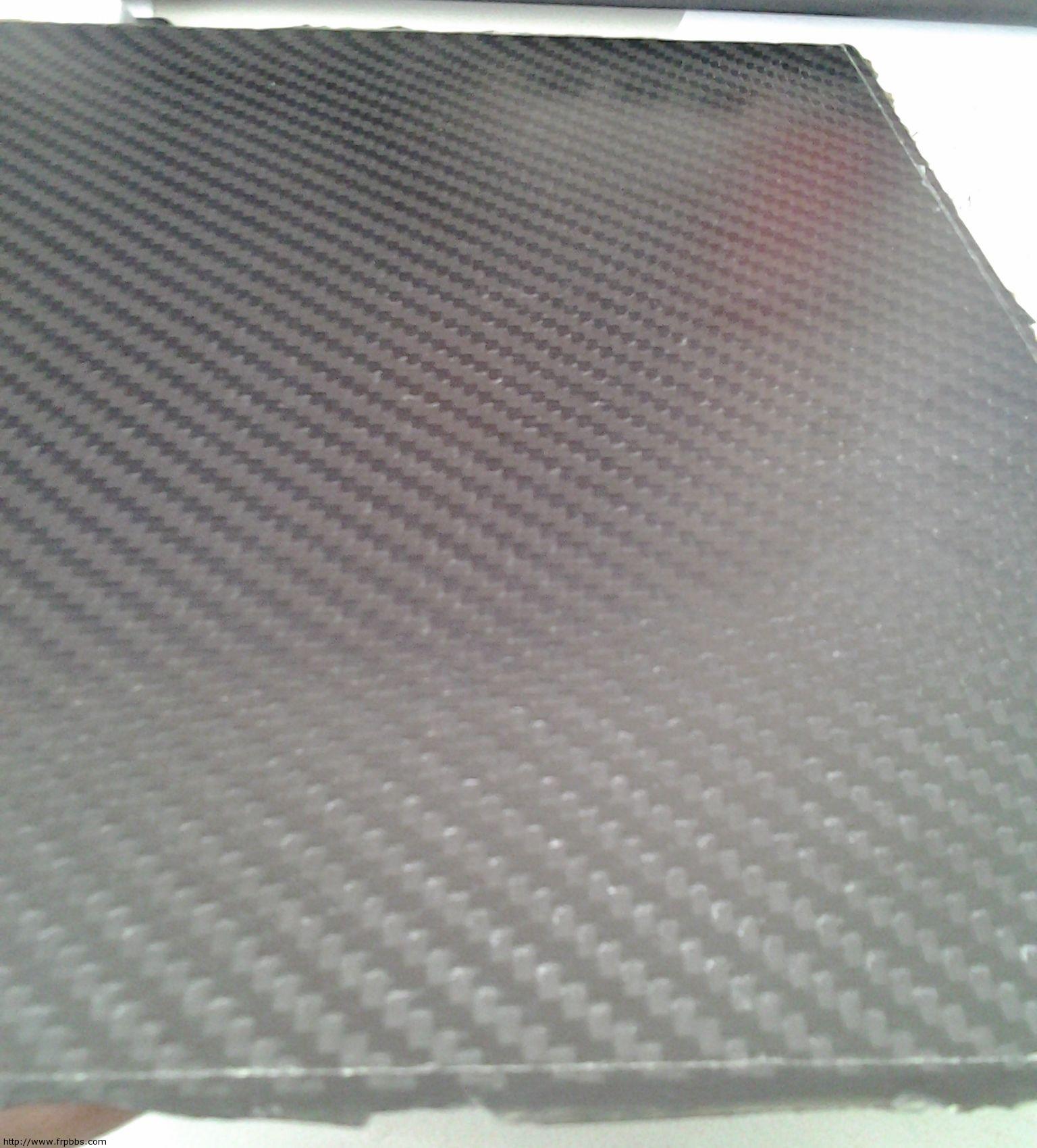

固化后的碳纤维板水洗变白是怎么回事?

求图  。。
碳纤维是假的 ?
发表于 2014-3-19 09:35:35 | 显示全部楼层
最大的可能是固化剂表面堆积,遇水发白

有微孔,进水了?

晕,不能用水洗,只能快速漂一下

回 宝丽金 的帖子
宝丽金:有微孔,进水了?
(2014-03-20 03:47 PM)
应该烤干后还是发白的  所以可以排除微孔进水的问题。
发表于 2014-3-25 09:57:53 | 显示全部楼层
后固化不完全!

20140318_150431.jpg 20140318_150448.jpg 20140318_150418.jpg 20140318_150424.jpg
 楼主| 发表于 2014-3-25 20:47:53 | 显示全部楼层
回 hellen 的帖子
hellen:晕,不能用水洗,只能快速漂一下 (2014-03-21 10:29 AM)
快速漂一下,是什么意思
