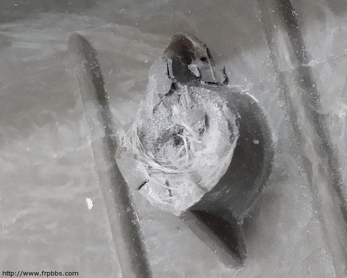

SMC产品,安装凸台裂,是什么缘故?见下图,望知道的能详细分析下产生该问题的原因,谢谢!
注:凸台孔径为4mm,凸台外径12mm

看你这个图片感觉像压制时没有完全熟透,表面还是粉状

粉太多了吧?产品表面其他位置的分相流纹很厉害?故意做的流纹?

感谢苏州smcbmc的回复,这个不是表面的粉状,是产品在安装附件时,用自攻钉打入凸台后造成的破损,粉状也是打入凸台后产生的。
不知道是不是没熟透的原因,压制后产品厚度4mm,采用油加热,加热温度在145~155度范围内,加热时间为3分钟。
从工艺上来说,材料商和加工商都确认过没问题。但不知道是否正确?

感谢yunwater2042的回复,什么是分相流纹?也不是故意的。
望解释下分相流纹。及其产生的后果。

粉太多了是什么意思?是哪种原材料加多了?望解释下,谢谢!

这东西能用自攻钉吗,材料粉太多,裂的话可能是1、模具有倒梢了;2、压机不平,开模时震动大

我们都是用自攻钉打的,基本上破损率在10%左右。根据我们观察,如果打自攻钉后,出现粉状的现象,则破损较多;如果没有出现粉状,裂开的是小整块,则破损的较小。而另一款同类型产品,破损则相对较小。

对不起!我描述可能出问题了,该产品是在成型后安装附件时打自攻钉开裂,不是成型过程中开裂的

个人认为,这种BMC材料基本上不适用于自攻钉的连接,一般都是用预埋件。效果要远低于塑料制品,自攻钉打上后,即使不裂,其扭矩也不敢太大,重复使用也容易把螺纹崩坏。实在要用,把BMC材料配方优化可以改善减少破裂的现象。即降低填料的含量、增加树脂固含量来优化材料结构,工艺上可以减少引发剂含量、加入阻聚剂、降低温度来减小聚合反应的烈度,使所得制品提高韧度、减小脆性
