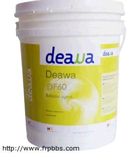

   风力发电叶片专用脱模剂 乃可溶于水不溶于溶剂的成膜材料组成的水基涂层。特别推荐用作分离聚酯或环氧树脂与各种模具表面的脱模剂 。不推荐与含水或加工处理过程中释放出水的树脂或与汽车末道漆一道使用,因为这可能造成损害。有些脱模剂不会收缩,亦不会自拐角或曲面剥离。树脂干透后,膜极易与模具分离且易于用水自模制工件溶解下来。涂装此脱模剂前,大多数模具表面要求涂一层二号糊状蜡配套涂层。
   风力发电叶片专业脱模剂工件脱模:分离部件与模具的最佳程序取决于工件的大小与形状。大多数情况下,风力发电叶片专业脱模剂工件可在松开边缘周边后自模具内提起。于工件与风力发电叶片专业脱模剂之周边喷射空气有时是非常有用的。对于较大的弯曲工件,可能需要先用胶槌轻击表面。强空气气流(或用 CO2灭火器喷射几次)可分开那些不能松脱的异常坚固的工件。风力发电叶片专业脱模剂会留在工件上并易于用水洗脱。喷亦可用水洗净。

不就是PVA类的吗?
