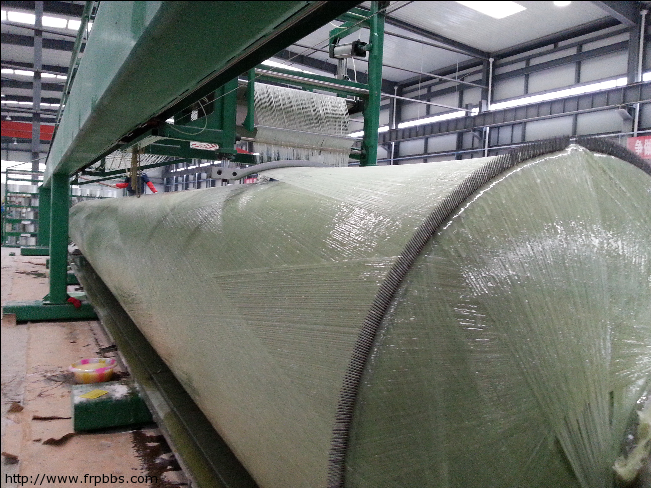

[技术分享] 9DWind2.0版---复合材料电力杆塔生产线UG图片提前分享

邓海岸:缠绕主机全局UG图:
....... (2014-08-28 11:07 AM)

发表于 2014-12-3 13:44:24 | 显示全部楼层
请教,这么长的尺寸,小角度缠绕,两头的非线性段切掉吗?或是说,保留着,对整个杆身的影响又是什么呢?
 楼主| 发表于 2014-12-3 15:59:10 | 显示全部楼层
模具两端可以是封头或平面,再配以挂纱的针环,就没有非线性段了,只是针环外的部分浪费了,要切掉。
 楼主| 发表于 2014-12-3 16:07:17 | 显示全部楼层
