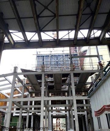

因此,为更好的减排PM2.5(包括PM0.5、PM10)颗粒物、SO3酸雾、石膏雨、氨气溶胶、重金属等,净化烟气、减少烟囱大烟,确保烟气中雾滴、粉尘达标并超低排放,静电除尘(雾)器逐渐成为燃煤电厂、钢铁厂等湿烟气深度净化、国家提倡安装的高效烟气净化装置。
其主要由壳体、阳极装置、阴极装置、绝缘装置、冲洗系统及高压机组等组成。
1、壳体:一般为钢内衬玻璃鳞片等耐腐蚀材料。分为立式结构和卧式结构。壳体外形有圆形和方形。根据实际情况,可设置在脱硫塔上部,也可单独设置。
2、进气方式:根据实际情况可有不同的设置。
立式结构:下部进气,上部出气;也可上部进气,下部出气。
卧式结构:平进平出等。
3、集尘阳极板:有多种材质和型式可选用。阳极板选用耐腐蚀的材料,主要有:不锈钢、玻璃钢、塑料、柔性布等。各种材料有各自的优缺点,根据介质成分和温度等实际情况选用。其中尤以玻璃钢最佳,优异的耐腐蚀性可适用于不同的腐蚀气体、除尘效果较好、耐温高、使用寿命长,但对阳极内部处理要求较高。上海富晨公司针对这种特殊使用环境专门研发出FUCHEM 892K 树脂产品,一经推出即被广泛采用,成为众多电除尘(雾)器制作厂家的首选。因脱硫烟气处理气量大,阳极一般分为极板式和蜂窝式;其它用的多是圆管式和蜂窝式。
4、放电阴极:有多种材质和型号可选用。根据气体条件选用耐腐蚀材料,主要有:不锈钢、铅锑合金、钛合金等。
5、绝缘装置:主要加热方式有电加热、热风加热。以防止绝缘箱内绝缘石英管结露爬电。
6、冲洗系统:间断冲洗或连续冲洗。
电除尘(雾)器装置特点
1、应用广泛。主要应用于电力、冶金、化工等行业等要求湿烟气深度净化、超低排放的场所。
2、新建及改造工艺简单:与烟气脱硫系统进行一体化设计,结构紧凑,流程简洁,占地面积小。二次改造可在不改变现有脱硫及除尘设施的情况下,安装在脱硫塔后,可长期、稳定运行。
3、烟气处理量大。可使用多个电场或多台并联,处理烟气量可达500万m3/h,
甚至更大。
4、高效:PM2.5颗粒物去除率85~95%;出口粉尘可实现5mg/Nm3的超低排放标准;SO3酸雾去除率80~98%,经烟囱排放的湿烟气腐蚀性大幅降低;重金属等多种污染物的综合减排。可极大地提高烟气排放洁净度,减小烟囱尾羽。
5、其它:阻力小(一体式~200Pa);运行、维修费用低;使用寿命30年以上。
目前静电除尘(雾)器在脱硫湿烟气深度净化领域中已广泛应用,如江西国电九江发电有限公司155#机组烟气深度改造工程即是采用这种除尘装置,工艺是在脱硫吸收塔后增加一套钢构净化装置(湿式电除尘器),利用静电除尘原理,在高烟气流速下实现脱硫后烟气的清洁排放。而设备内防腐材料则选用富晨公司生产的VEGF 乙烯基鳞片胶泥作为内衬,局部区域采用FRP增强,运行至今业主反馈效果很好.另外值得一提的是新近盛行的蜂窝型导电玻璃钢电除雾器作为一种新型高效的净化除尘(雾)设备,由于具有传统电除雾器无法比拟的优点,且有很好的经济性和环保效益,在电力行业被广泛推广和应用,成为各大电厂脱硫脱硝的必要组成部分,有望成为旧式电除雾器的更新换代产品。
