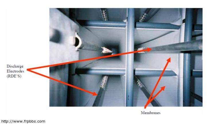

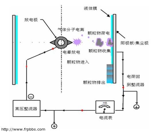

   因此WESP作为一种高效的烟气深度净化装置,在越来越多的行业被广泛使用。湿式电除尘器的收尘原理与干式电除尘器相同,均经历荷电、收集和清灰三个阶段。金属放电线在直流高电压的作用下,将其周围气体电离,使粉尘或雾滴粒子表面荷电,荷电粒子在电场力的作用下向收尘极运动,并沉积在收尘极上,清灰方式多采用喷淋水流从集尘板顶端流下,在集尘板上形成一层均匀稳定的水膜,将板上的颗带走,也有依据收集雾滴自流的清灰方式。

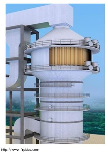

湿式电除尘器可有效收集微细颗粒物(PM2.5、气溶胶)、重金属、有机污染物(多环芳烃、二恶英)等,烟尘排放浓度可达5mg/Nm3甚至更低水平;收尘性能与粉尘特性关系不大,对黏性大或高比电阻粉尘也能有效收集,同时也适用于处理高温、高湿的烟气;没有振打设备的运动部位,可靠性较高;但会将烟气降温至饱和温度,需设置废水处理设备及采用防腐。如江西国电九江发电有限公司155#机组烟气深度改造工程即是采用这种除尘装置,工艺是在脱硫吸收塔后增加一套钢构净化装置(湿式电除尘器),利用静电除尘原理,在高烟气流速下实现脱硫后烟气的清洁排放。而设备内防腐材料则选用富晨公司生产的VEGF 乙烯基鳞片胶泥作为内衬,局部区域采用FRP增强,运行至今业主反馈效果很好.

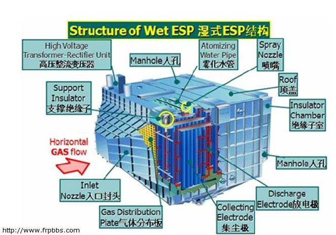

湿式电除尘器根据极板材质的不同,大致可分为金属极板湿式电除尘,导电玻璃钢极板湿式电除尘,及柔性极板湿式电除尘等几种类型。按布置方式的不同,又可分为卧式布置湿式电除尘器和立式布置湿式电除尘器。
1金属极板湿式电除尘器
该技术多为日本和欧洲公司(如三菱、日立、B&W、SIEMENS等)采用,极板材质多为不锈钢,其结构型式与常规干式静电除尘器基本相同,阳极板采用平板结构,喷水清灰,除尘器多为卧式布置,烟气平进平出。除尘效率可保证70%(一个电场)/85%(两个电场),不同厂家略有不同。国内大型燃煤机组采用这种湿式电除尘器的有浙能六横电厂、浙能嘉华电厂、国华舟山电厂等。

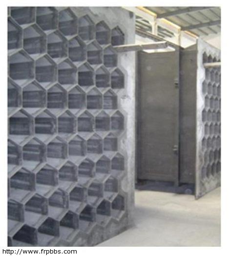

2导电玻璃钢极板湿式电除尘器
该技术多用于我国冶金及化工行业。这种湿式电除尘器极板材料采用导电玻璃钢FRP,收尘板结构形式为管式,有圆形、方形、正多边形等,以多边形居多,间断喷水清灰,这种除尘器因为极板为管式结构,故多为立式布置,烟气上下进出。除尘效率可达60~90%,主要靠烟气流速的选取和调整极板长度来实现除尘效率的要求。国内大型燃煤机组采用这种湿式电除尘器的项目有华能黄台电厂、国电泰州二期工程等。
