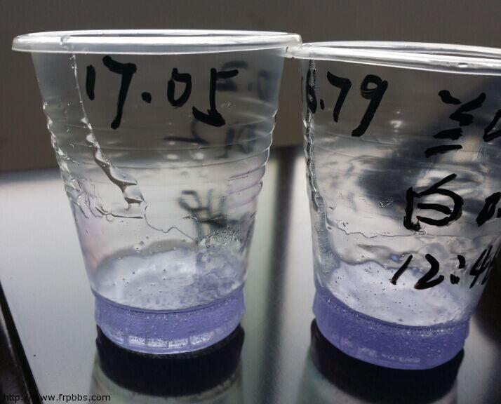

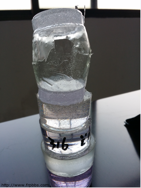

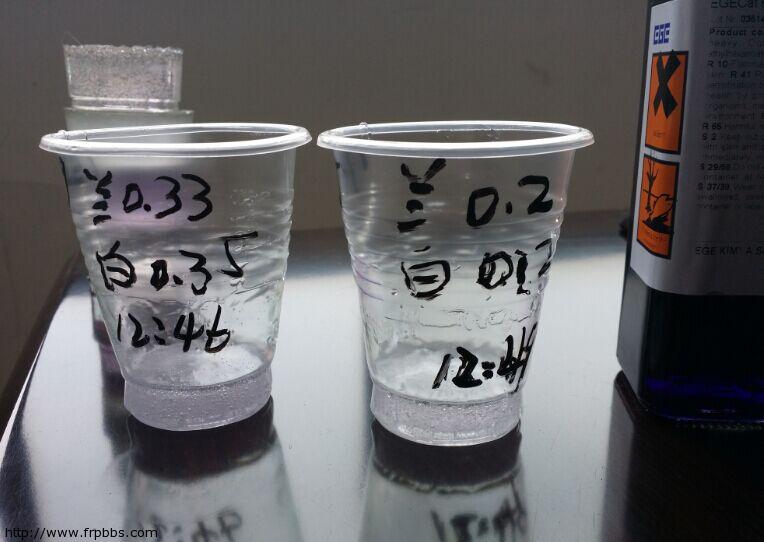

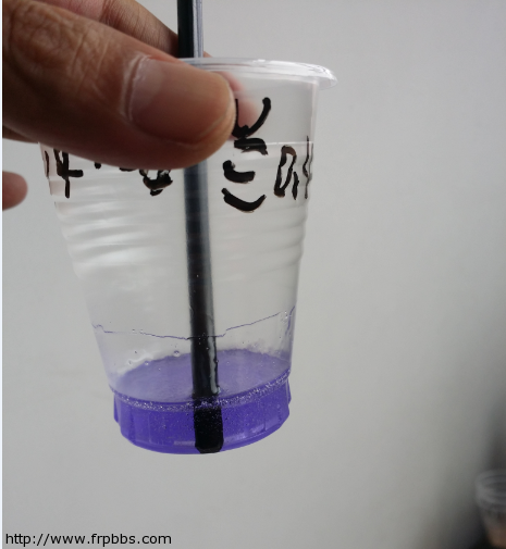

发表于 2015-5-13 17:53:01 | 显示全部楼层 |阅读模式
加入促进剂的颜色
加入促进剂的颜色
加入促进剂的颜色
加入固化剂后的颜色
加入固化剂后的颜色
加入固化剂后的颜色
胶化的颜色
胶化的颜色
胶化后的颜色
干燥后的颜色
干燥后的颜色
表干后的颜色
制品颜色
制品颜色
促进剂添加量1.5%,固化剂1.7%(常温25度,4个小时自干)

你可以测试一下个成分的PH值,我觉得你主体胶衣内应该存在酚酞的成分,有一种百里酚酞在碱性下为蓝色,酸性下无色,促进剂为碱性,加入后变兰,反应后逐渐变无色.

 楼主| 发表于 2015-5-25 15:24:08 | 显示全部楼层
加入碱性后,慢慢会变成无色。那样的话,会造成反应速度超慢。

促进剂发生反应,钴价态变化,呈现不同颜色
