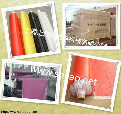

SMC片状模塑料
1.SMC片状模塑料[复合材料]简介
SMC复合材料是英文Sheetmoulding compound的缩写,即片状模塑料。主要原料由GF(专用纱)、UP(不饱和树脂)、低收缩添加剂,MD(填料)及各种助剂组成。经过专用SMC生产流水线机组加工,上下两面用聚乙烯薄膜复盖的片状材料。厚度2.5mm---6mm,宽度1000mm,整卷或箱式包装。采用镀铝膜包装,存放在25以下阴凉通风处,产品存放期为生产之日起30—90
2.SMC片状模塑料特点
SMC片材具有优越的耐腐蚀性能,质轻及工程设计容易、灵活等优点,其机械性能可以与部分金属材料相媲美,其制造的产品具有良好的刚性,耐变形,使用温度范围大的优点。
3.SMC片状模塑料 模压制品工艺简介:
工艺原理:一定量的SMC模压料装人模具后,在一定的温度和压力下SMC模压料塑化、流动并充满模腔。同时,SMB模压料发生交联团化反应,形成三维体型结构而得到预期的制品。在整个压制过程中,加压、赋形、保温等过程都依靠被加热的模具的闭合而实现。
在加热加压保温的条件下模压料发生以下几个阶段的变化。
A.第一个阶段是SMC模压料受热塑化,流动并充满模腔,获得制品所要求的形状。
B.第二个阶段是树脂与交联单体发生交联反应,形成部分网状结构,SMC模压料粘度增大,流动性降低,表现出一定的弹性。
C.第三个阶段是交联反应继续进行,树脂与交联单体之间的共聚反应更为完全,SMC模压料失去流动性,硬度大幅度增加。
4.SMC片状模塑料 模压制品生产工艺流程:
备料压制脱模定型磨边检验包装入库几个工序。
5.SMC片状模塑料对环境的影响
SMC 片材生产及模压成型不存在环境污染问题,这在国内外同类型生产厂家的环境监测结果上已被证实。仅有少量气体气味。完全符合国家标准(TJ36-79)规定,车间废气可抽风高空排放。生产过程不用水,不存在污水处理问题。SMC片材生产线、模压机的噪音远比一般金属切削机床小。
所以SMC片状模塑料是二十一世纪新型环保材料。
