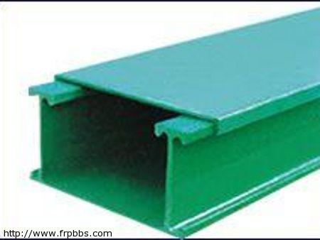

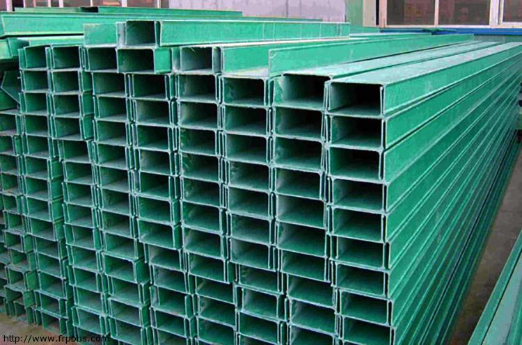

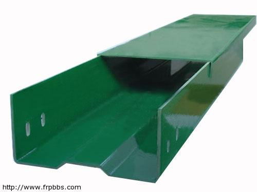

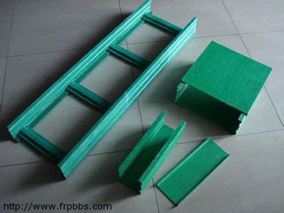

槽式桥架
槽式桥架
梯式桥架
梯式桥架
电缆槽
电缆槽
电缆槽
电缆槽
