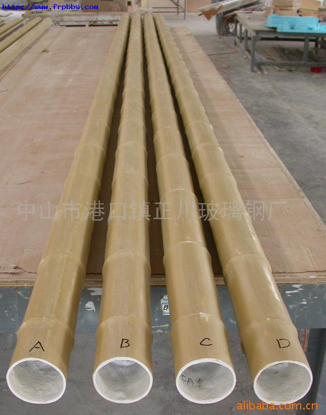

我的问题:
1 玻璃钢的胶粘用糊制产品相同的树脂代替胶粘剂可以吗?强度和粘结性如何?
2 我在网上看到仿制竹子的产品(如图)请问该产品是否为组合阴模糊制然后粘合而成?如何粘合的? [s:8]

粘合可以用树脂,但这个产品的成型方法就不清楚了.
发表于 2006-8-10 10:31:09 | 显示全部楼层
胶粘的话,如果是自由基体系的基体,最好用VER树脂,粘接要强些。
仿制竹子,最好的方法应该是离心法;也可以用你说的方法做,只是制品质量可能没有那么好。
不过这么长的,可能有点难做。

这个应该可以先拉挤,再环向缠绕(模拟竹节),然后打磨喷漆即可。

相对来说,现在的大部分玻璃钢企业,缠绕机和拉挤机还是比较普遍的(起码缠绕机是有的),在做这个产品时是不用进多少新设备的。

不过从产品的内表面看不象是预先经过拉挤的呀

注意看照片的左边,应该是模具。从制品的内部情况看,可能是手糊的。

6楼观察的很仔细,应该是手糊的,我有朋友做过类似的产品

如果我来做,就要用两个半模,先分别手糊好,去掉多余边,沿两条边线涂好树脂腻子(自制,用量要稍大,如果你有钱,我也不返对用胶粘剂),合模固化,脱模,修平接缝,表面处理,喷底漆、面漆。 [s:2]
