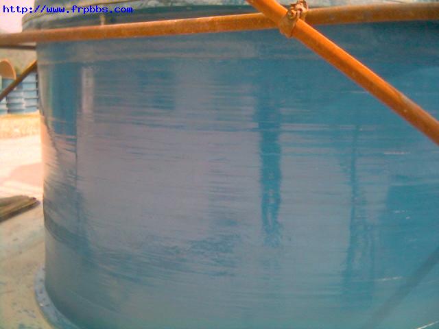

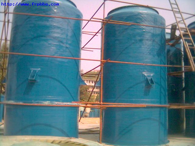

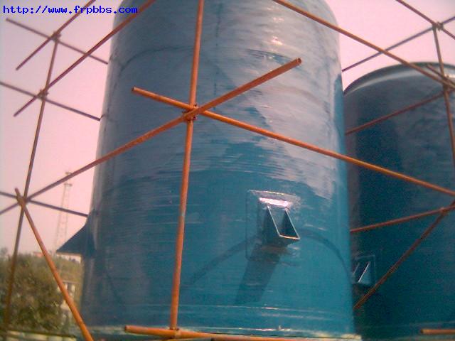

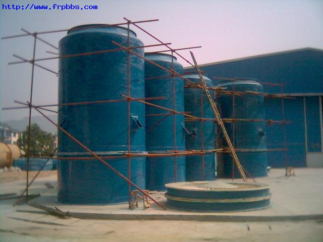

我现在碰到一个棘手的问题,我们厂制作了五台直径三米多的除尘器,外表面处理是刷添加江铜蓝颜料糊的树脂,当时的树脂气干性比较好,是196B ,所以就没有加石蜡溶液,刷完固化后的表面很光滑。但是过两天后经了一场雨,天晴后刷过的地方基本上全发黏,只有很少量的地方不黏,以前没有碰到过这样的事情,希望有此经验的大侠不吝赐教,在下不胜感激,谢谢!   1016_113659.jpg    1016_113712.jpg    1016_113721.jpg    1016_113736.jpg

试试用电热吹风吹吧,也可以盖个密封的小铁屋,里面加热器烤烤看。
发表于 2006-10-21 19:30:24 | 显示全部楼层
尝试下表面再刷层加了石蜡的树脂,粘手的,粘接应该没问题

后来在和工人的交谈中我了解了问题的所在:
1.颜料糊加入量过多,约20%
2.调树脂人员不固定,固促加入量有的太低
解决的办法:
 楼主| 发表于 2006-10-23 09:52:39 | 显示全部楼层
摁错了,所以又发一次,解决办法是又重新刷过添加石蜡的树脂 [s:6]
发表于 2006-10-23 16:05:43 | 显示全部楼层
不好意思啊!你的罐子还没固化完全就遭雨淋,那只怪你太急啊!以后要产品固化完全后再使用啊!

发表于 2006-10-27 09:24:19 | 显示全部楼层
试一试再刷一层清漆
