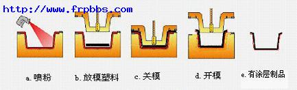

2.模内涂层工艺
a.    操作者或机器手通过静电喷枪, 将粉末喷在热模具上。
b.    SMC或BMC放入或注射入模具内。
c.    模具合拢, 模塑料液化充满型腔。模塑料固化, 涂层形成这2个步骤同时完成。
d.    模具重新打开。
e.    带涂层的制品从模具中取出,经过检查和修理,准备包装和运输。

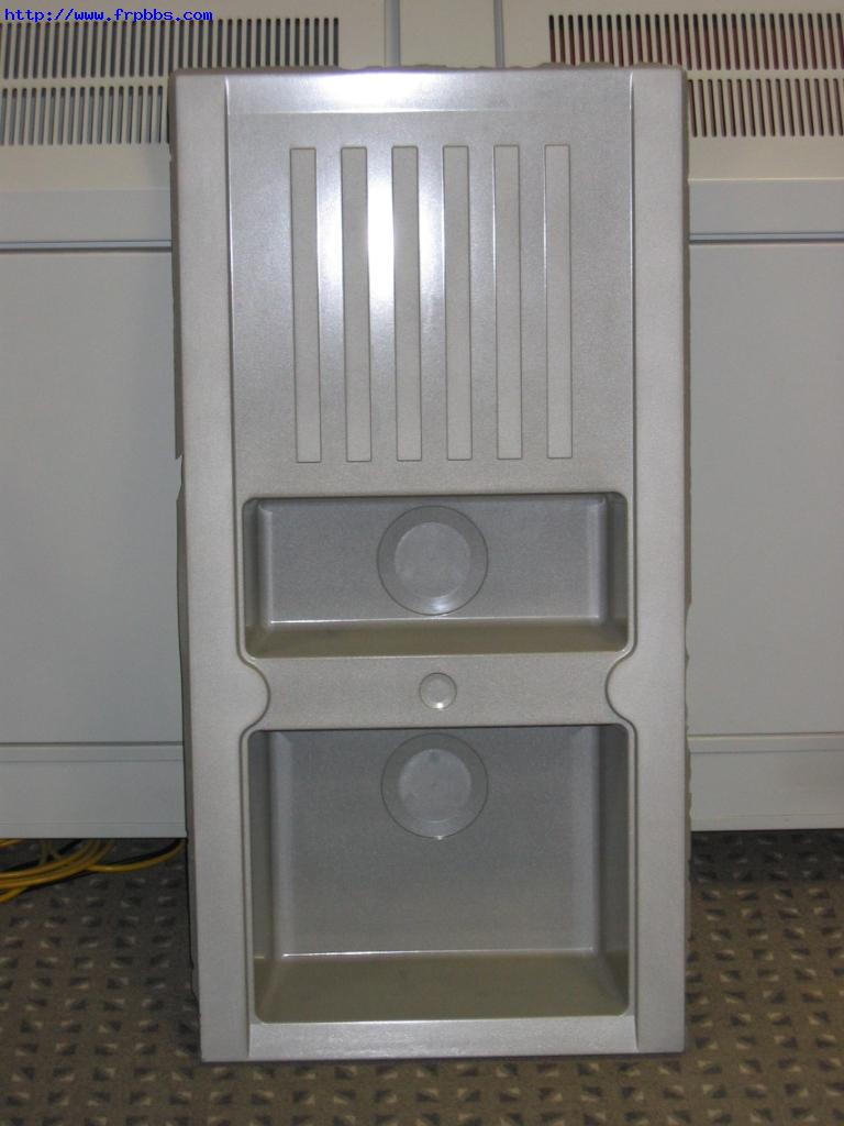

洁具上的使用 铝色
洁具上的使用  铝色

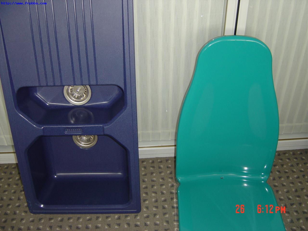

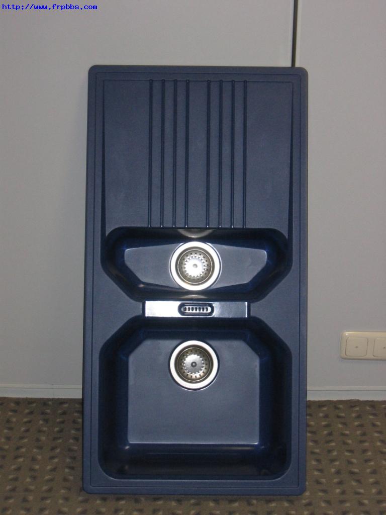

洁具上的使用 兰色
洁具上的使用  兰色

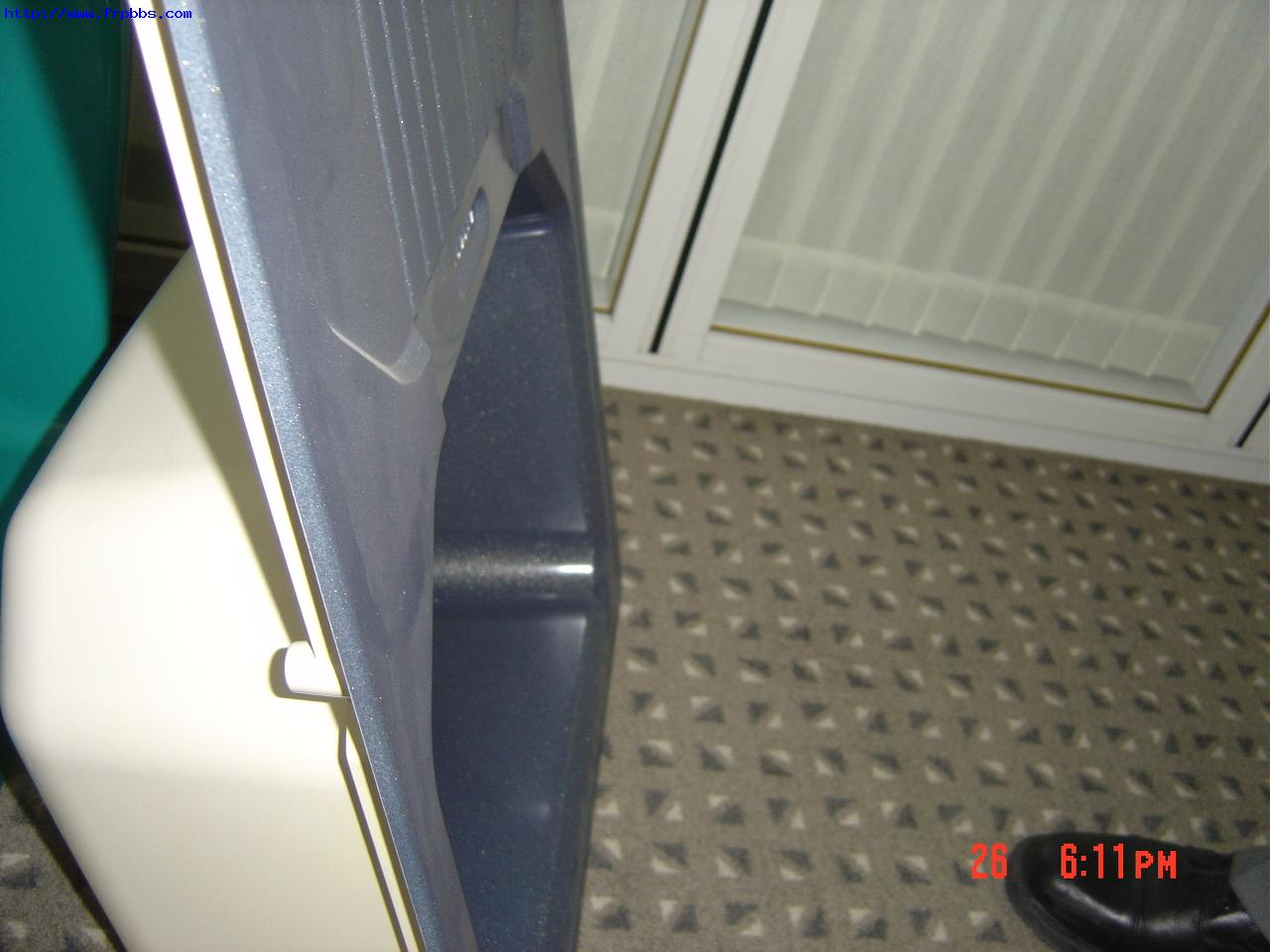

兰色洁具的侧面(见白色本体)
兰色洁具的侧面(见白色本体)
洁具和坐椅
洁具和坐椅

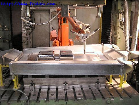

喷粉照片
带机械手的盆枪,3个喷头

静电模内涂覆工艺图示
道理说起来简单的
