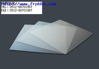

FR-4玻璃纤维环氧板
NEMA Grade    FR4
JIS Grade    EL-GEH/GEF
UL-94 Frame    94V-0
ITEM    UNIT    Epoxy Glass Cloth
RESN & BASE
顏色COLOR    -    黄色,白色(YELLOW,WHITE)
貫層1分間耐電壓DIELECTRIC PERPENDICULAR TO LAMINATIONSBY VOLTAGE  (IN A MINUATE)    KV/mm    15~20
貫層破壞電壓DIELECTRIC BREAKDOWN PARPENDICULAR TO LAMINATIONS    KV/mm    23~33
沿層1分間耐電壓DIELECTRIC PARALLEL TO LAMINATIONSBY VOLTAGE  (IN A MINUATE)    KV/mm    25
沿層破壞電壓DIELECTRIC BREAKDOWN PARALLEL TOLAMINATIONS BY VOLTAGE    KV/mm    45~60
體積固有電阻 OBJECT INSULATION RESISTANCE    W-cm    5*1013
表面固有電阻SURFACE INSULATION RESISTANCE    W    5*1014
拉張強度ELOGATION STRENGTH PARALELED TO LAMINATION    kg/mm2    20~28
彎繞強度FLEXURAL STRENGTH    kg/mm2    35~45
壓縮強度COMPRESSIVE STRENGTH    kg/mm2    35~45
衝擊強度IMPACT STRENGTH    kg ·cm/cm2    50~70
比重SPECIFIC GRAVITY    -    1.9~2.1
硬度HARDNESS    HR-R    120~125
吸水率WATER ABSORPTON    %    0.14
耐熱性HEAT RESISTANCE    °C /2Hr    150~180
耐燃性RESISTANCE    -    UNBURNING
