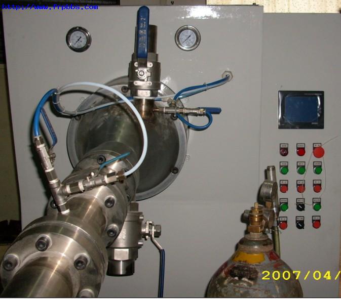

加工中的真空浇注机
加工中的真空浇注机

可否附完整设备图及制品图!谢谢
 楼主| 发表于 2007-7-21 09:36:01 | 显示全部楼层
