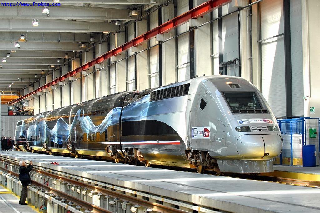

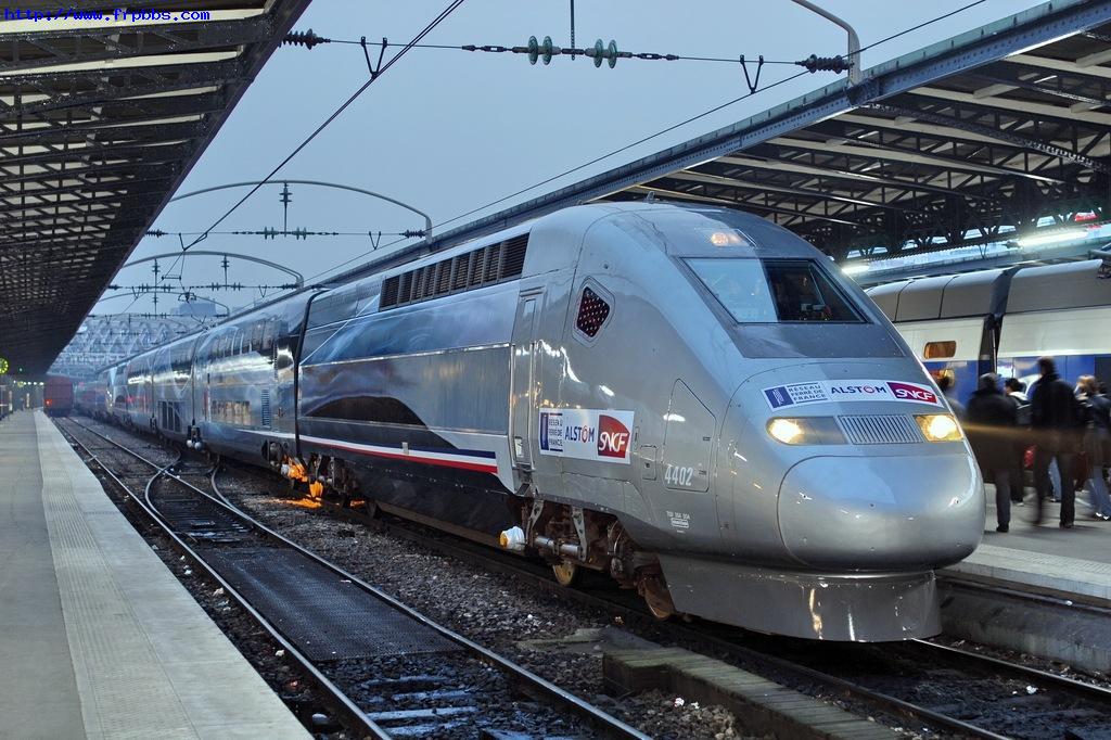

这就是世界铁路高速记录的新贵4402号试验列车。由两节机车和3节双层车厢组成。共8个转向架,其中6个带动力
3月26号,“V150”以充满巴黎时尚艺术气息的新涂装在法国East European Technicentre向媒体公布,准备进行

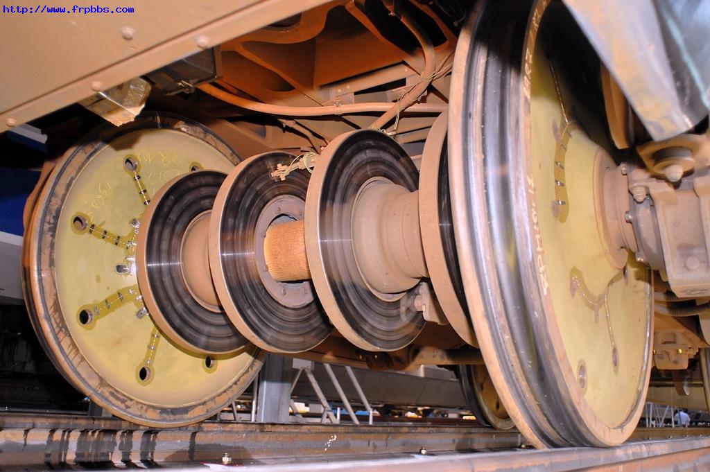

这是两个不带动力的转向架之一,和普通的Duplex双层车厢的转向架包括制动盘设计相同。同样可以看到加装了个
