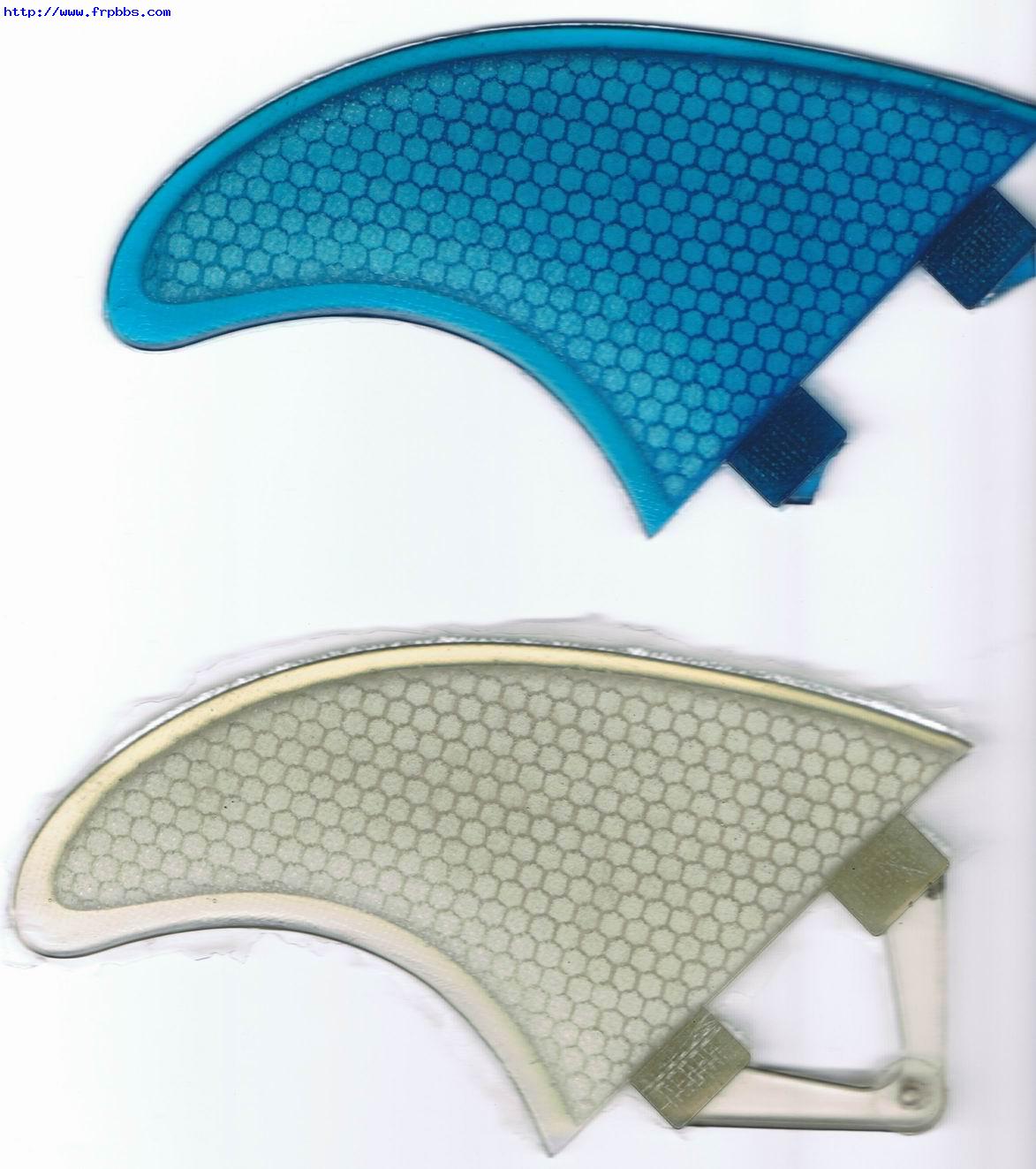

试过几家国产的200g细方格布及RTM树脂,均有白丝,应该国内的布都不能达到高透明度.而进口布好很多,但还是能看到较清楚的白丝布纹.喷亮光油后更明显了! 估计应该是浸润不够的问题.试过抽真空,加入BYK560,加入苯乙烯,提高模温,胶温.效果会好点,但还是不能达到理想效果!有哪个RTM高手可以指教吗?

我是做树脂的,你可以看看树脂换换
还有你对强度的要求高吗?
 楼主| 发表于 2007-12-6 17:42:56 | 显示全部楼层
DSM和天马的树脂都试过了,但还是一样,可能换树脂也不能解决啊.工艺还要改良.
力度要求较高,要韧性好.因为两个脚位要受力.
发表于 2007-12-7 08:58:11 | 显示全部楼层
用环氧树脂呀!为什么不改换环氧树脂,嘿嘿!
发表于 2007-12-7 08:58:45 | 显示全部楼层
RTM工艺用方格布??方格布的导流效果不是很好,一般RTM工艺生产产品都用闭模毡,效果会好很多!如果您需要的话,我可以提供些样品给你试试效果!
 楼主| 发表于 2007-12-7 23:38:00 | 显示全部楼层
因为强芯毡用环氧会变黄,而且环氧太硬成本也高,所以不能用环氧的.方格布力度较好,因为脚位要装配入船板要够力.闭模毡力度如何?有资料看吗..我的EMAIL:kai8888@163.com可否发过来.
发表于 2008-4-30 10:21:09 | 显示全部楼层
曾经接触过一个客户也是做这个,他的RTM设备非常简单,模具很小,做这种产品好象需要一种凝胶温度教高而固化很快的树脂固化体系。楼主,如果你的问题解决了,请分享一下
