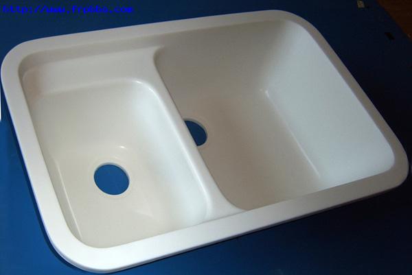

发表于 2008-1-2 14:22:05 | 显示全部楼层 |阅读模式
这个是我司自己生产得100%纯压克力实体水槽,壁厚9MM~13MM,大家说说这类产品市场如何?
发表于 2008-1-2 15:07:35 | 显示全部楼层
中看~
 楼主| 发表于 2008-1-2 16:12:43 | 显示全部楼层
楼上不用不好意思,能说说为什么"~"吗? [s:2]
发表于 2008-1-3 11:04:51 | 显示全部楼层
强度如何? 成型如何?一般现在设计变化比较快。如果你摸具开发不容易的话,比较困难
另外,纯亚克力价格比较高哦!
发表于 2008-1-5 13:28:44 | 显示全部楼层
没看到背面,不知道后面有没气泡,产品不错,价格也高,适合出口的比较多。
发表于 2008-1-8 17:07:09 | 显示全部楼层
纯亚克力产品的主要卖点是产品的透光性,或者说通透感
不知是否照片拍摄光线问题,你的水槽这种感觉不是很好。
发表于 2008-1-11 08:54:24 | 显示全部楼层
引用第5楼zsleen于2008-01-08 17:07发表的  :
这个是参合了大部分的铝粉的。。。
若不添加填料,直接用树脂成型    那个是很漂亮的 市场也很好的吧
发表于 2008-1-11 10:36:32 | 显示全部楼层
那就会按工艺品的价格来卖了,有机玻璃盆呀。
发表于 2008-1-11 14:19:21 | 显示全部楼层
引用第6楼小石头于2008-01-11 08:54发表的  :
这个是参合了大部分的铝粉的。。。
要体现氢氧化铝及亚克力的优点,应该尽量选用合适的氢氧化铝粉,这样出来的产品在外观上有较好的质感。如果用亚克力再加钙粉的话,好像比不饱和树脂没有太大的差别了,至少外观上来看。
应该是比较高档的东西了,哈哈
发表于 2008-1-11 17:10:55 | 显示全部楼层
产品应该是用真空吸塑成型的吧,好象在高温情况下会退色的!
