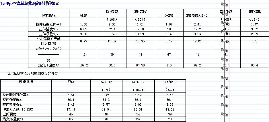

发表于 2008-5-5 15:38:39 | 显示全部楼层
看这组数据对比

发表于 2008-11-12 16:30:53 | 显示全部楼层
添加CTBN或则ATBN对TG影响很大的吧?还可能出现玻璃化转变二阶状况吧?
